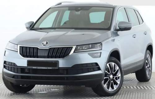

Auch hat sich meine Tochter entschlossen ein anderes Fahrzeug zu kaufen,
es wird ein Skoda Karoq Drive 125, EZ 09/20 den wir morgen abholen werden.
