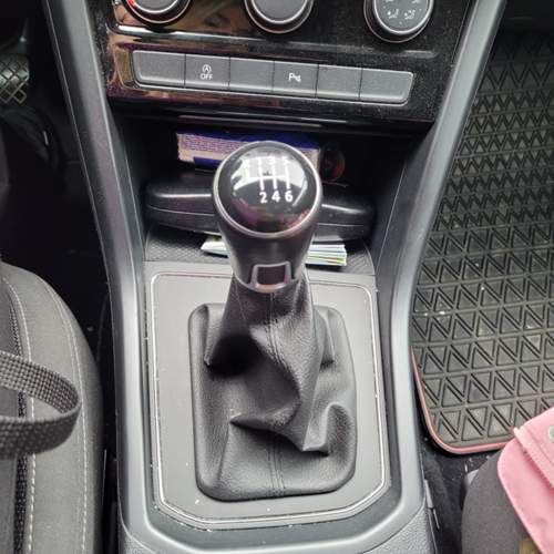

Vielleicht können die Experten etwas zum Thema beitragen, wenn Du das Foto vom Schalthebel hochgeladen hast. Es wurde ja schon mehrfach danach gefragt und auch ich warte mit großer Spannung auf das Foto.

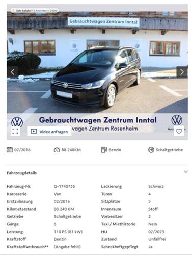

Wie schon geschrieben hat meine Tochter das Fahrzeug schon 3 Jahre und ist ca. 44.000 km damit gefahren, ich selber bin ca. 150 km damit gefahren und weiß, das es ein Schaltgetriebe ist.
Ich kann meine Tochter aktuell nicht erreichen, aber
hier einmal die Verkaufsanzeige aus 2021 und da steht auch Schaltgetriebe.
Verkaufsanzeige 2021

Hier jetzt ein Foto vom Schalthebel ihres Fahrzeugs,
mal sehen was das euch bringt.
Ich denke das bringt euch auch nicht weiter,
warte immer noch auf einen "Experten" der sich damit auskennt.
Whatsapp-bild-2024-08-25-um-13-42-50-c22e7feb

@blackpoli Noch ein Tipp für die Tochter auf Reha, sie soll dort nicht soviel mit ihrem Auto rumfahren, es geht schliesslich um Erholung ;-) Btw, es wurde nach einem Foto des Schaltgriffes gefragt weil, aufgrund der eigenartigen laienhaften Fehlerbeschreibung, viele hier davon ausgingen, dass das Fahrzeug ein DSG-Getriebe ("Automatik"😉 hat.
