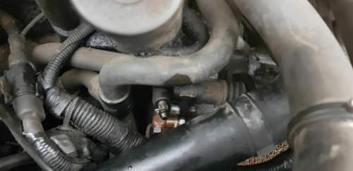

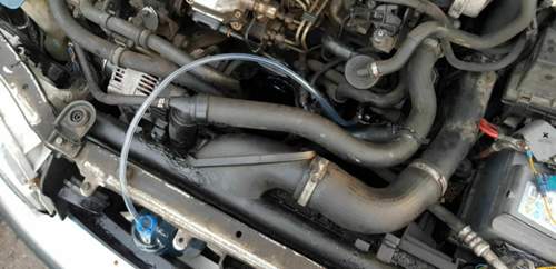

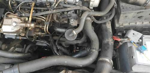

Ich konnte es einfach nicht lassen und hab mich gleich ran gemacht.
Es sind ein paar Blasen raus gekommen und eine schöne Suppe!
Nach einer kurzen Testfahrt (warmer Motor) machten die Gänge weniger faxen, aber der 3. Gang wehrt sich noch ein bisschen.
Anbei ein paar Bilder.
MfG

Ohh sehr schwarz die Brühe . Also paar mal wiederholen dann wird das schon
