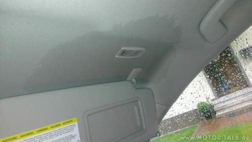

Juchu! Nach 5 Wochen bin ich meinen schon wieder los.
Hatte nach einem gehörigen Schauer Wasser im Himmel unter den Sonnenblenden.
Also habe ich das Auto wieder abgegeben und mache gerade ne 3-tägige Probefahrt (da VW ja kein Ersatzfahrzeug stellt).
Jetzt kommt der Hammer: Die Jungs in der Werkstatt haben den Himmel raus genommen und das Auto einen Tag lang "beregnet" - sogar hinten angehoben, da der Wagen bei mir am Hang parkt. NIX! In der Werkstatt bleibt das Dach dicht.
Aber Lob für die Werkstatt! Die Jungs haben bei VW angerufen, das Problem geschildert und VW hat gesagt, dass alle Dichtungen erneuert werden sollen. Zusätzlich gibt es noch 2 neue A-Säulen-Verkleidungen, da diese leichte Wasserflecken bekommen haben.

Am Karfreitag war dann wieder Wasser in der Sonnenblende...
Heute drei Stunden beim 🙂 gesessen.
Auto wurde halb zerlegt. Aber leider keine Eintrittsstelle lokalisiert.
Dann haben die Jungs sich überlegt, das Problem jetzt an Wolfsburg abzugeben.

So, Update:
Auto ist wieder zusammen gebaut und vor meiner Tür. Sachmangel nicht behoben...
VW ist informiert und soll helfen, stellt sich aber noch quer. Laut Werkstattonkel schreibt VW was von "nur 15 Liter passen durch den Ablauf" und dass der Wagen ja am Hang steht...
Aber der Werkstattmensch will dran bleiben. Zeitgleich schreibe ich jetzt an die VW-Kundenbetreuung.
Thema Ersatzfahrzeug: Da mir durch die Benutzung meines Fahrzeugs Kosten entstehen (Abnutzung, Sprit, Steuer, Versicherung), das Auto für die Zeit der Reparatur aber nicht abnutzt, Sprit verbraucht... muss mir das Autohaus/VW kein Fahrzeug stellen. Wenn es mir eines stellt, kann es Geld für Abnutzung etc. von mir verlangen. Alles was darüber hinaus geht, ist Service von VW/dem Autohaus.
Thema weich gemachtes Wasser: Die Werkstatt benetzt das Auto mit einem Flussmittel, so dass das anschließende Berieseln dann mehr Erfolg zeigen soll. Meine Vermutung ist aber, dass das Flussmittel gar nicht da hin kommt, wo die undichte stelle ist 🙁

Hatte gerade mal nen Moment Zeit, und nachdem mein Dachhimmel heute morgen wieder eingeweicht war habe ich folgendes probiert:
Sonnenblende nach vorn geklappt, Schmink-Leuchte raus, Küchenkrepp in den Himmel gestopft.
PD auf
0.5L Wasser ganz langsam in das Ablaufloch laufen lassen
--> Küchenkrepp wurde nass
SUPER! Warum kommen die denn in der Werkstatt nicht mal auf die Idee, die Abläufe zu prüfen???
Bekommt der nette VW-ler morgen gleich 2 Mails von mir...
