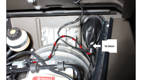

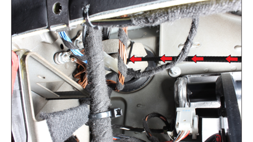

Zum ASR Modul:
Bei dem GTS war keine separate Stromversorgung notwendig. Es wird einfach an dem Stecker der Klappen (direkt neben den Klappen) zwischengesteckt. Es gibt der Motorsteuerung dann das Signal, das es braucht. Dem Gts wurde ab einem offiziellen Software Update eine veränderte Klappenstellung verpasst. Das heisst, bei „offenen Klappen“ waren diese eigentlich nur noch teilgeöffnet. Daher wurde er leiser. Das Asr öffnete die Klappen zu hundert Prozent, teilte der Motorsteuerung jedoch mit, dass es nur teilgeöffnet ist. Es wird einfach ein anderer Widerstand vorgetäuscht.
Wenn das bei den neuen G genauso ist, ist das eine einfache Möglichkeit.
Klar, spritzwassergeschützt sollte es halt sein. Eine Platiktüte reicht unter dem Unterboden nicht, schon dem Kondenswasser wegen. Aber was spricht denn gegen eine Verkabelung bis in den oberen Motorraum bzw von dort in den Fussraum? Bilder angehängt von einem Beispiel der Do it yourself Anleitung von einer Tuninganlage. Da dann einfach mit Kabelbinder befestigen. Das Modul selbst war längstens 10cm breit.
Man kann ja einfach ein Kabel dazwischenklemmen.
Aaaaber vorsicht: Wenn man das über die Armatur des
Fahrzeugs öffnen will, muss man an die Motorsteuerung. Verlängerte Garantie ade würd ich sagen.
Im Übrigen habe ich nie gemerkt, dass vor dem Umbau bei geschlossenen Klappen, sich diese bei Volllast geöffnet hätten. Also wenn das Mercedes nicht vorsieht, glaub ich gar nicht, dass das dem Motor in irgendeiner Weise schädigt. Kann mich auch irren.
Zuletzt sei noch gesagt, dass der dritte Knopf auf der Fernbedienung des ASR für die werksseitige Einstellung galt. Bedeutet: Ich kann über den Knopf im Innenraum Klappe öffnen und schliessen wie gewohnt. Allerdings war dann die offene Klappe wie vorher erwähnt nicht mehr ganz so offen ;)
Hier die Bilder mit der Manschette vom Motorraum zum Innenraum der Pedale. Da sollte das gute Stück doch wassergeschützt sein

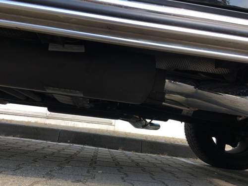

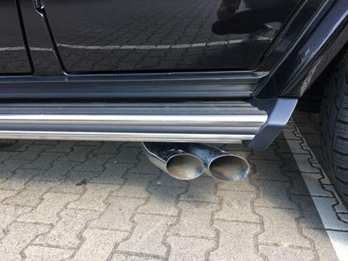

Eventuell hilft meine Erfahrung jemandem weiter, da es sich um grundsätzlich denselben Motor handelt:
Ich habe einen W463 G500 M176 (4-Liter Biturbo, BJ 2016 (Ende September), MJ 2017, Sportpaket ab Werk) mit der Brabus-Klappenanlage (der Einbau erfolgte bei Brabus in Bottrop).
Diese kann man über die linken Lenkradtasten (Pfeil nach oben und Pfeil nach unten) öffnen oder schließen (ein paar Sekunden lang drücken, wonach ein kurzer "Piep"-Ton kommt). Gestartet wird immer im "Klappe offen"-Modus, wobei man sie manuell (über die Lenkradtaste) sofort schließen kann. Nach kurzer "lauterer" Phase (ungefähr 2-4 Minuten, je nach dem, wie warm der Motor ist) wird es deutlich leiser - der Ablauf ist vergleichbar mit einem Start mit dem Serienauspuff (die Katalysatoren warm machen etc.), nur natürlich mit einem deutlich kräftigeren Klang. Man kann unabhängig vom Drive-Modus die Klappen öffnen oder schließen. Im Stand und bis 7 km/h öffnen die Klappen nur ein wenig, selbst wenn die Anlage im "Klappe offen"-Modus ist. Im Stand kann man Vollgas geben, bis der Sprit ausgeht, man hört nur den (relativ leisen) Sound des V8, selbst bei der maximalen Drehzahl.
Die Anlage hat eine EG-Genehmigung und darf auch mit geöffneten Klappen im öffentlichen Verkehr gefahren werden - meiner Information nach ist das die einzige Zubehör-Anlage für den G, die das darf. Für den Fall der Fälle hinsichtlich immer schärfer werdender Vorschriften habe ich sie direkt nach dem Einbau zusätzlich eintragen lassen (zwecks Bestandschutzes, wenn es ganz dick kommt).
Die komplette Verkabelung ist von unten nicht sichtbar und der Anschluss läuft über den Motorraum, wodurch keine Löcher o. Ä. gemacht werden mussten (sonst hätte ich sie mir nicht gekauft). Sie kann also bei bedarf rückstandslos ausgebaut werden.
Hinsichtlich der Garantie: Die Brabus-Garantie ist natürlich selbstverständlich, die allgemeine MB-Fahrzeug-Garantie bzw. -Gewährleistung bleiben erhalten (bis auf den Auspuff). Das habe ich vor dem Einbau bei MB geklärt und auch bei der Garantie-Verlängerung (MB100 für 3 Jahre) gab es keine Probleme (was natürlich nichts heißen muss:-) ).
Das Kapitel "Sound"...
Bei niedrigen Drehzahlen-Klappe offen-C-Modus ist die Lautstärke natürlich höher als die Serie, aber nicht penetrant - ich bin kein Teenager-Möchtegern-Gangster und will nicht jedes Mal mit tauben Ohren aussteigen. Die Tonlage macht die Musik. Der Klang ist ausgesprochen tief, kernig, basslastig. Er blubbert (etwas rotzig). Er erinnert an einen Schiffsdiesel (der allerdings versehentlich mit Rennbenzin getankt wurde). Die Standdrehzahl bleibt ja unverändert, kommt einem aber langsamer vor. Harley-Fahrer wissen, was ich meine. Es klingt nach der "Hymne der Schwungmasse" - die 4 Liter klingen mindestens nach 8 Litern. In meinem Bekanntenkreis scherzt man, dass man mein Fahrzeug ca. 5 Minuten früher spürt, als man es hört. Diese Schwingungen erinnern an kommendes Unwetter. Dabei gibt es im Innenraum gar keine Vibrationen (zumindest nicht höher als mit dem Serienauspuff), und zwar egal, in welchem Modus und bei welcher Drehzahl.
Bei hohen Drehzahlen-Klappe offen-C-Modus ist es eine Mischung aus dem NASCAR-Sound und einem wütenden Elefanten. Heiseres Brüllen mit Trompete. Es ist laut. Aber nicht nervig. Und nicht ohrenbetäubend. Draußen versteht man, dass irgendwas Starkes im Anflug ist, aber man erschreckt sich nicht. Es gibt kein künstliches Knallen, Rotzen, keine vorgetäuschten Fehlzündungen o. Ä. Einfach ehrlicher, unverfälschter Sound eines sportlichen V8. Ich habe viele getunte G63 erlebt, die deutlich (z. T. um Welten) lauter waren. Aber keinen, der einen kräftigeren, selbstbewussteren Klang hatte, der auf Dauer keine Ohrenpenetration verursachte. Und mehr Töne und Oktaven beherrschte.
Übrigens, ich bin mehrmals mit offenen Klappen in der Stadt in allgemeine Polizeikontrollen geraten (Zum Flughafen oder vom Flughafen nach Hause am frühen Samstagmorgen - um diese Zeit wird es in Düsseldorf intensiv kontrolliert, ob Party-Gäste betrunken am Steuer sitzen) und kein einziges Mal gab es Fragen bezüglich des Auspuffs. Wenn man normal fährt (also ohne Vollgas an jeder Ampel o. Ä.), ist der Klang selbst in der morgigen (relativen) Stille keine Schlafstörung für sich nach einer Arbeitswoche ausruhende Bürger.
Im S- oder M-Modus mit offenen Klappen klingt es bei hohen Drehzahlen etwas höher, etwas weniger basslastig, als im C-Modus. Und bei niedrigen Drehzahlen blubbert es weniger tief. Insgesamt gefällt mir der C-Modus mit offenen Klappen vom Klang her am Besten, da er am Abwechslungsreichsten und am Tiefsten ist.
Bei geschlossenen Klappen (der Coming Home-Modus - wie Brabus das nennt) ist der Klang leiser als beim Serienauspuff im C-Modus. Ernsthaft. Ich stand mal seit gut 30 Sekunden in einer Parklücke direkt neben meiner Frau, während sie 1,5-2 Meter von mir entfernt auf dem Bürgersteig war, in die Gegenrichtung schaute und mich anrief, um zu fragen, wann ich da bin. Auch bei hohen Drehzahlen ist der Klang nur im Hintergrund wahrnehmbar. Und - schon wieder - definitiv leiser, als bei der Serienanlage. Also noch langstreckentauglicher.
Ich bin insgesamt sehr zufrieden, geniesse den Sound jedes Mal, habe mich immer noch nicht satt gehört und würde auch jetzt - nach über 2 Jahren - diese Anlage nochmals kaufen. Solange man Verbrenner fahren darf.

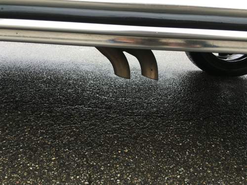

Das Sportpaket bedeutet den 2 x 4 in 2 Sportauspuff mit den kaum sichtbaren, unansehnlichen Abschlüssen, der etwas lauter als der Auspuff ohne das Sportpaket ist. Das ist nicht der Auspuff vom 4 x 4 ^2 (ein Bild von einem anderen G500, bei dem dieser Sportpaket-Auspuff verbaut ist - vor dem Umbau war es bei mir genauso).
Mein Vergleich hast Du richtig verstanden. Und ja, ein Klappenauspuff erhöht mit offenen Klappen die Lautstärke, hat auch (je nach Konstruktion) einen anderen, im besten Fall signifikant besseren Sound. Das Gute am G ist ja auch, dass weil der Auspuff kaum Kontakt zum restlichen Fahrzeug hat, stellen die Geräuschkulisse und die Entwicklung von Vibrationen im Innenraum kein Problem dar. Zumindest, wenn er mit Sachverstand gebaut wurde.
Der Klappenauspuff von Brabus im Klappe-offen-Modus ist lauter als der serienmäßige 4 x 4 ^2-Auspuff (ohne Klappe) und um Welten tiefer, basslastiger, voluminöser (doppelt so voluminös?), dennoch unaufgeregter (aber aufregender) - mehr 70er Jahre US-Big-Block. Leider sind alle Videos im Internet (auch die von Brabus auf der Brabus-Internetseite) weit vom wirklichen Klang entfernt. Wenn er im wahren Leben so wie in den Brabus-Videos klingen würde, hätte ich ihn mir nicht gekauft. Das sollte man live erlebt haben.
Preislich liegt er mit Einbau ungefähr 1,5 Tausend Euro über dem von Dir Genannten. Zumindest laut Listenpreis:-)
