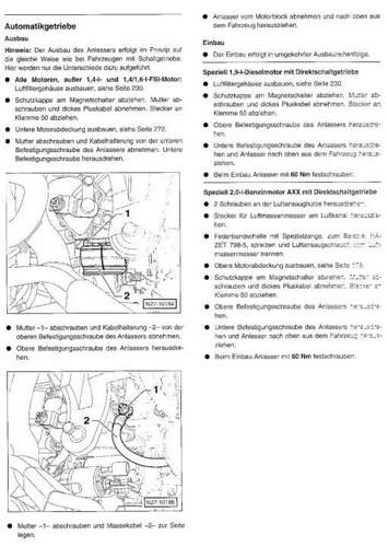

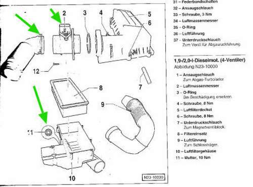

Wenn dir das hilft, sehen Anhang. Bei ausbau Luftkasten, schelle lösen, LMM abklemmen, Imbus schraube lösen alles mit Grune feil gezeigt. Dann Luft kasten ziehen Sitz auf 2 Gummi. Batterie abklemmen. Wie gesagt ich Vermute auf Anlasser hin ist, von Jeep hat er auch nicht Gedreht.
Anlasser-20ausbauen-20-luftkasten-pdf
Anlasser-20wechseln-201-9tdi-pdf

Danke! Es gibt auch ein YT, welches den Ausbau ganz gut erklärt.
Mit dem Kurzschluss ist prinzipiell möglich, aber dann sollte die Sicherung durchbrennen. Wahrscheinlich ist eher, dass der Anlasser nicht richtig dreht. Das könnte theoretisch auch daran liegen, dass der Motor selbst sich nicht drehen lässt. Aber davon würde ich jetzt erstmal nicht ausgehen.
Um weiter zu kommen und nicht Glaskugelraten zu betreiben, müsstest du den Anlasser mal ausbauen und prüfen. Meiner Meinung nach geht das am besten von unten. Das Auto vorne links aufbocken, die Geräuschdämpfung (das große Kunststoffteil unter dem Motor) abschrauben und die zwei Anlasserschrauben rausdrehehen. Wenn du nicht so gerne auf dem Boden arbeitest, dann so wie von VitasT1T beschrieben von oben.
