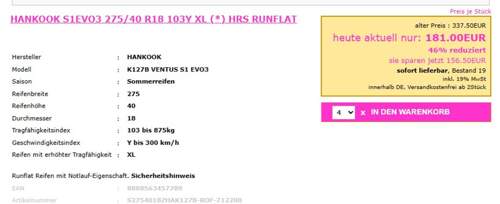

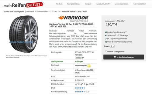

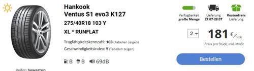

Hierzu aktuell noch eine Frage.
Ich habe die hinten drauf und finde nirgends auf dem Reifen die Bezeichnung HRS - Vorne auf den Evo 2 steht es fett drauf.
Auch im Netz finde ich immer wieder eine Mischung aus HRS im Titel oder kein HRS aber Hinweis Runflat.
Steht das beim Evo3 nicht mehr auf dem Reifen ? (HRS) ?
Beispiel: Steht nicht im Titel HRS aber Runflat:
Ok: Viele Shops, viel Müll, aber das sollte für Runflat die richtige EAN sein: 8808563457789 - K127B
Screenshot-2023-07-23
Ean-sagt-runflat
Ean-und-hrs
