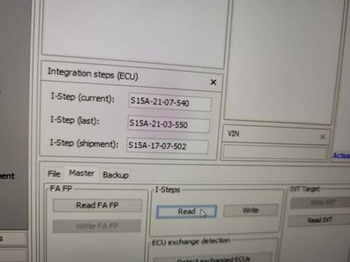

Die I-Stufe bechreibt den Softwarestand deines Wagens. Um den zu sehen musst du die hier genannten Tools benutzen. In denen sieht man welche I-Stufe bei Ausliefrung des Wagens aktiv war und welche aktuell aktiv ist.
Danke für die Info. Bin aktuell auf Stufe S15A-21-07-540 (siehe Anhang). Ist das ausreichend um die Lci Rückleuchten in Betrieb zu nehmen? Bei mir handelt es sich um einen G30.
E-sys screenshot
