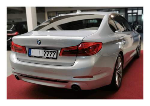

Das Heck meines 6Zyl. in Sport Line Ausführung mit schwarzen Rundrohr.
Obwohl mich die LCI Heckleuchten reizen, fällt die Entscheidung zur Umrüstung noch sehr schwer.
Img-20230416
@Krisu dachte immer das die 40er die Trapez Auspuffrohre haben.
@dipa80 schrieb am 28. Juni 2023 um 18:07:08 Uhr:
Richtig, aber das ist halt ein 6-Zylinder, der kein 40er ist ;)
Korrekt, @KaiMüller, es ist ein 530d.;)
Wollte lediglich darauf hinweisen, dass diese Art 6 Zyl. in der Sport Line Ausführung mit Rundrohr unterwegs sein können.
