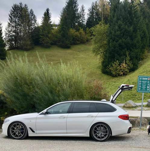

Ich suche für meinen G31 530d Xdrive möglichst leichte Felgen mit Winterbereifung. Kann jemand Angaben zum Gewicht seiner Felgen+Bereifung machen?

BBS CI-R wiegt in 8,5/10,0 x 20 12-13 kg/St.
Fahre ich mit WR.
