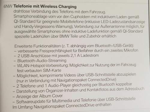

ich habe seit Neuestem ein Iphone 11, das wirless laden kann.
Bekommen habe ich meinen 530d schon im August 2017.
In der Preisliste steht, dass beim Navigationspaket Connected Drive u.a. Telefonie mit Wireless Charging beinhaltet ist.
Bei mir wird nichts geladen und es gibt auch keine LED.
Hab ich da was falsch verstanden.
Danke
Martin

Wenn im Kaufvertrag 7xp aufgeführt ist, müsste Wireless Charging dabei sein
Außer, es steht weiterhin "6NS" drin und nicht "6NW".
Das wäre dann einfach eine Abänderung.
Bei den Paketen sind in der Ausstattungsliste auch immer die einzelnen Bestandteile aufgeführt. Und da zählts.
Wenn eine Bestellung mit "6NS" unterschrieben wurde (warum auch immer das da steht), gibts 6NS. Selbst wenn weiter oben 7XP steht.

Nein ist schon in Ordnung, die Komforttelefonie hat dann mehr Optionen was die FSE angeht, du kannst sogar zwei Handys gleichzeitig koppeln. Es gab als Extra alternativ die mit wireless charging oder die Komforttelefonie.
@sPeterle schrieb am 4. November 2019 um 20:27:15 Uhr:
Was heisst da "sogar". Das kann die 6NW auch. Siehe Anhang.
Ich wüsste spontan keine wesentliche Telefonie-Funktion, die bei 6NS enthalten ist und bei 6NW nicht.
Snap-in statt wireless halt.

Dort ist auch Wireless Charging in der 7XP aufgeführt.
Hast du das Auto NEU beim :) gekauft. Falls ja, wird er dir auf BMW Kosten die Ablage Nachrüsten. Wenn die 7XP in der Bestellung steht, kannst du dich auf die Preisliste berufen. So lang ist das nicht her und die Ablage kostet nicht die Welt. Ein freundliches Gespräch hilft in dem Fall 100%.

Selbst wenn die 7XP so da drin steht, kann man dies in der Bestellung von 6NW auf 6NS abändern (für Leute, die lieber snap-in statt wireless haben wollen).
Es kommt also nicht auf irgendwelche Preislisten an sondern darauf, was konkret in der verbindlichen Bestellung steht und unterschrieben wurde.
Wenn da (auch i.V.m. 7XP) die 6NS drin steht:
Nix mit Nachrüstung.
Geliefert wie bestellt.

PS: der wireless charging adapter kann auch induktive Antennenabindung.
Vielleicht wär das tatsächlich eine Alternative für den TE.
Gibts z.B. hier:
https://www.baum-bmwshop24.de/.../?...
Obwohl die 5er da nicht als geeignet gelistet sind.
Beim F1x war das ein Platzfrage (Deckel ging nicht zu), keine Frage der Funktion.
