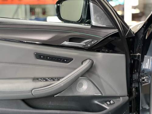

Hallo BMW Community,
sorry für die eventuell dämlich Frage, aber sind die Bowers & Wilkins Türlautsprecher Plug&Play austauschbar zu den Hifi-Türlautsprechern (Option 676)? Wie ist das mit dem Anschluss an die Ambientebeleuchtung? MatchUp 7 soll noch ergänzt werden oder Gladen Boxmore Verstärker. Ist ein G31 MY 2019 Pre-LCI...
Danke!
Ingo

kannst du mal einen Link dazu schicken und evtl ein Foto im eingebauten Zustand ?

B&W mit Beleuchtung ist möglich wenn die Ambientebeleuchtung verbaut ist. Dazu gibt es bei Ebay ein Set zusammen mit allen Kabeln, zwei Mitteltönern und zwei Hochtönern welche jedoch nicht die Keramik BW sondern die Metallkalotten sind. Dazu muss man die Blende des Mitteltöners ausbauen und die Metallblende anschliessend anschrauben; rückrüsten ist möglich.
Die LS sehen aus wie BW… ob sie es sind weiss ich nicht; hab nur die Blenden wegen dem schönen Licht verbaut. Pobier gerne aus :-)

Das Set (Foto) welches ich vor 6 Wochen gekauft habe
https://www.ebay.de/itm/144527834763?...
Eingebaut sieht es aus wie es eben mit BW aussieht. Die Lautsprecher sind in meinem Fall aber Andrian Audio A100 und A25T, vollaktiv angeschlossen also mit zusätzlichen Kabeln von der Endstufe.
Die LS aus dem Set hab ich also noch im Keller liegen.

genau dieses Set habe ich auch im Auge gehabt. Weisst du denn, ob die Kabel/Anschlüsse Plug&Play sind zum Hifi?
jepp, passt.

@ley: Wie verlief der Einbau? Selbst gemacht oder machen lassen? Hast Du die Türtafeln ausgebaut?
Viele Grüße
Jens
Natürlich selbst gemacht. Türtafeln müssen raus. Bei newtis steht wie es geht.
