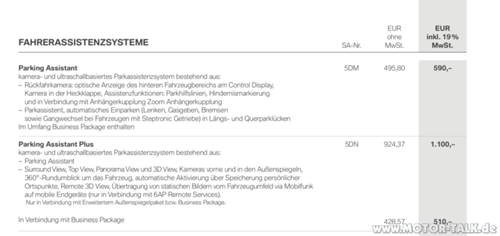

Ja, natürlich, steht doch klar in der Preisliste
Parking Assistant = Rückfahrkamera
Parking Assistant Plus = 360 Grad Kamera mit Panoramaview
Screenshot-2018-09-23-08-50-00
OK, Danke. Damit wäre das geklärt.
