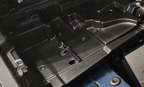

Guten Abend,habe auch den 5 er Touring G31 2018 und wie in Gottes Namen bekomme ich die blöde Plastikabdeckung ab ? unter der ,der Verstärker hifi Original verbaut ist ?? habe mir die matchup 7BMW bestellt .Die 2 Befestigungen der Plastikwanne habe ich gelöst aber diese wird ja gehalten an der Abdeckung Kofferraum und Richtung Stoßstange !!
Wäre dir sehr Dankbar für einen tipp

Moin,
das ist tatsächlich nicht ganz einfach. Denke du musst drumherum noch mehr abbauen bzw. noch ein Klipps lösehn damit man etwas mehr Spiel hat.
Auf dem Bild ist noch eine Sechskant-Mutter zu sehen, die muss auf jedel Fall weg.
Dann mit sanfter Gewalt die Abdeckung Richtung Kofferraum anheben und versuchen die Wanne rechts rüber rauszu schieben.
Nicht aufgeben, auf einmal klappts dann ;)
Wenn du nicht weiter kommst mach doch mal ein Foto von weiter Weg damit man sieht was du schon demontiert hast.
Good luck !

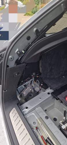

Vielen Dank, das Foto war ein Beispiel damit die Abdeckung aufgeführt wird um die es geht ich hatte die 6 kantschraube und den klipp gelöst, die Einlagen im kofferraum entfernt, die schwarze Abdeckung hatte schon Spiel jedoch hängt die noch oberhalb und hinten zur Stoßstange fest ich denke ich muss noch die linke Innenraum Verkleidung abschrauben damit, die am inneren linken Holm damit ich die Abdeckung abnehmen kann
Themenstarteram 21. Oktober 2022 um 17:11
@yamahar2 schrieb am 21. Oktober 2022 um 18:35:39 Uhr:
Hm ich hatte tatsächlich auch angefangen die Verkleidung rechts zu lösen.
Ich hab allerdings nur die 2 imbus schrauben raus von der rechten Halterung für die Kofferraumrollo Abdeckung. Danach hat das ganze zwar etwas Spiel gehabt, ist aber noch weiter irgendwo befestigt.
Mehr zu entfernen war mir dann zu nervig. Es ging dann ja auch irgend wie, vielleicht sind doch die paar mm Spiel entscheidend...
Wir waren auch zu zweit, geht vlt einfacher wenn einer die Abdeckung anhebt und der andere versucht das Ding rauszuzerren ;)
Vielen Dank ?? ich habe eben nochmal nachgeschaut es gibt noch 2 Schrauben in der seitlichen rechten Kofferraum Verkleidung wenn ich diese löse sollte ich ein paar cm mehr gewinnen und dann ist die Abdeckung draußen ??
So ich habe es endlich geschafft, ich musste in der Tat die Seitenverkleidung zusätzlich demontieren, dann lässt sich die schwarze Plastikschale entfernen.

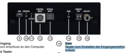

Hallo kann ich auch die Eingangsempfindlichkeit GAIN über das Softwareprogramm DSP verstellen oder geht das nur manuell an dem kleinen Schräubchen an der Matchup 7BMW selbst ?? Foto anbei

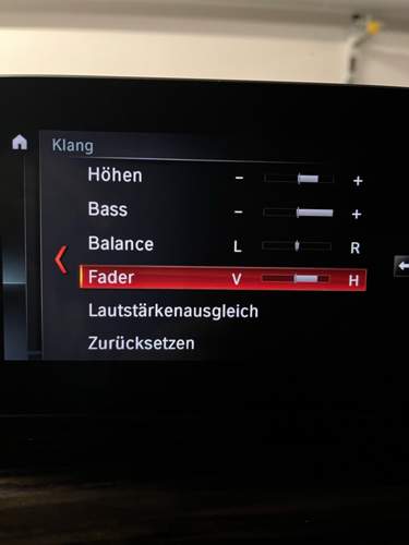

Bei meinem 2019er G31 habe ich auch das Hifi-System verbaut und finde die Klangqualität schlechter als bei meinem früheren F30, der ebenfalls das Hifi-System hatte. Ich habe mit den Einstellungen experimentiert und festgestellt, dass wenn man den Fader um 70% nach hinten verschiebt, der Sound zunächst leiser wird. Wenn man dann die Lautstärke etwas höher dreht, bis sie wieder genauso laut ist wie zuvor, sind die Mitten und Bässe deutlich stärker betont. Damit ist der Sound ähnlich wie beim f30 Hifi.
