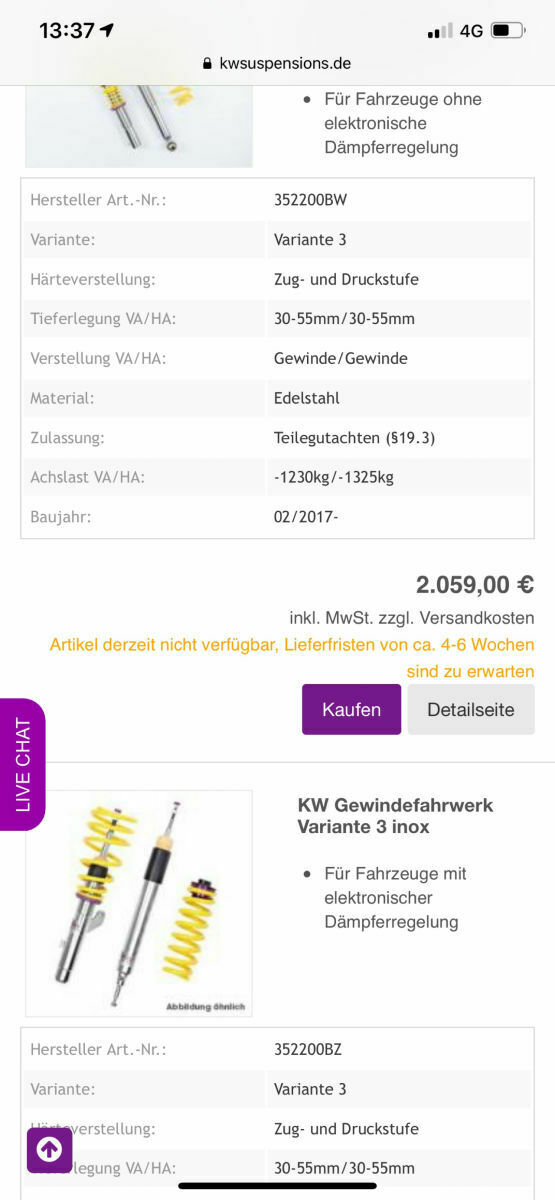

Hat eigentlich jemand hier Erfahrung im g30 mit dem kw gewindefahrwerk, spezieller das elektronisch ansteuerbare für Modelle mit adaptive drive?
Für den G30 ist das beste verfügbare Fahrwerk von KW doch das V3, und das lässt sich nicht elektronisch ansteuern. Das wird einmal eingestellt, und fertig. Ist aber ein grandioses Fahrwerk.
Ich habe auf deren Website folgendes gefunden, deswegen die Annahme.
Hast du das mal gefahren bzw. bei dir verbaut?
Das ist die Version, welche nicht mit Adaptive Drive kompatibel ist. Die mit AD kompatible Version bedeutet im Prinzip nix anderes, als dass das AD außer Gefecht gesetzt wird.
Mangels Fahrwerk habe ich im G31 keins, kenne es aber aus div. früheren Fahrzeugen. Das V3 ist sozusagen das Brot- und Butter-Fahrwerk von KW. Es ist einfach 'ne Wucht - vom Komfort her wird es dein Auto kein Stück unkomfortabler machen, du wirst aber ein wesentlich besseres/direkteres Ansprechverhalten haben, bei gleichzeitiger Erhöhung der Stabilität.
Versuch' mal ein Fahrzeug der oberen Mittelklasse mit Fahrwerk zu fahren - du wirst danach begeistert sein. Viele/die meisten verbinden ein Fahrwerk ja immer gleich mit tiefer und härter, was halt überhaupt nicht der Fall ist.
Ein gutes Fahrwerk vernünftig eingestellt übertrifft jedes Fahrwerk ab Werk um ein Vielfaches.
