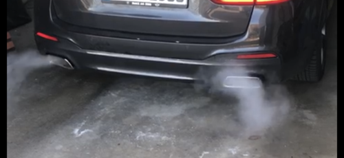

Hast mal n Bild? Kann mir fast gar nicht vorstellen, dass nur der Endtopf soviel beim Sound bewirkt... gerade mit OPF
Ausgeliefert 06/2018 - Denke noch ohne OPF
leider nur das eine gefunden... kann bei Interesse gern noch Detailbilder machen. Die Endrohre sehen mit dem Schriftzug top aus. Gruß
Beim OPF darfst du die nicht verbauen. Daher hat er vermtlich einen ohne.
