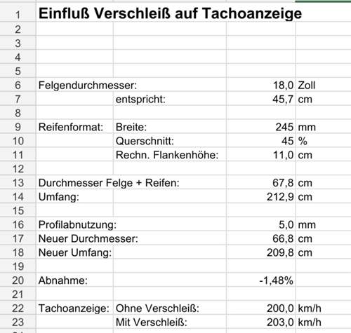

Hab aktuell ca 5-6mm Profiltiefe, das sind’s bei Tach 200, laut BlitzerApp 198kmh.
( natürlich auf dem Smartphone vom Beifahrer..??)
Kein Widerspruch.
Hab das mal vor geraumer Zeit für 18" gerechnet.
Screenshot-20230714-205307-excel
