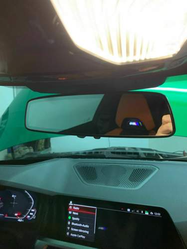

Hallo Forum,
hat hier schon jemand den Innenspiegel mit integrierten Garagentoröffner nachgerüstet?
https://www.bmw.at/.../...-mit-integriertem-garagentor%C3%B6ffner.html
Ich habe im G23 die Vollausstattung bestellt, leider kann man den rahmenlosen Spiegel nicht ab Werk bestellen.
Geht das Plug and Play oder muss hier etwas codiert werden?
Muss beim Einbau etwas beachtet werden?
Hat jemand eine ETK Einbauanleitung dazu?
Vielen Dank vorab!
LG
Roland

Habe ihn nun auch verbaut! Das anlernen bei meinem Garagentor war etwas mühsam wegen dem Wechselcode aber dafür kann der Spiegel nichts. Sieht dazu auch noch besser als als der Original! Erstes Bild der Originale mit schwarzem Rand ums Glas und das 2te mit cleaner Oberfläche.

Würdest du also sagen das man das ohne Problem und ohne Werkstatt hinbekommt?
Den Wechsel bekommt man mit den Montage Keilen gut ohne Werkstatt hin.
Ist eine Programmierung am Auto notwendig?
Mit Kunststoffkeilen ist dies leicht zu erledigen. Sowohl die Verkleidungen wie auch der Spiegel sind nur gesteckt.
Ich musste nichts programmieren aber es gab anscheins schon Personen die den Spiegel auf EU stellen mussten wegen den Frequenzen siehe am Anfang des Threads.
