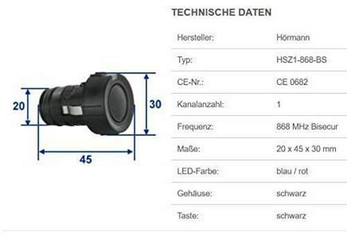

Ich habe eine ganz einfache Variante gewählt. Einen Sender für den Zigarettenanzünder. Funktioniert einwandfrei und kostet nur um die 40 Euro.

Habe mich bereits vor einigen Jahren für diese "Hörmann"-Variante entschieden.
LINK
Geht bestimmt auch für andere Torhersteller und kann in jedes neue Fahrzeug mitgenommen werden.
Hatte ich auch.
Reichweite ist aber leider sehr gering, und es blockiert die Zigarettenanzünder-Buchse.
100 Meter vorher "drücken" reicht bei mir. Einen Nichtraucher tangiert den Verlust des Anzünders nicht.
