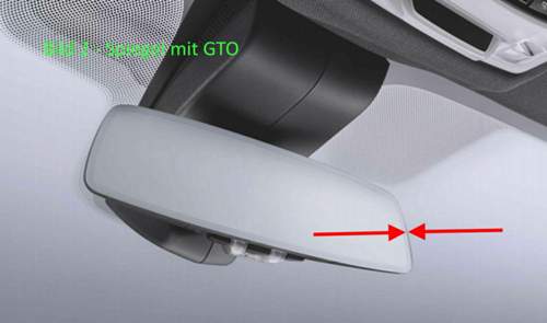

Bitte schau dir mal die Bilder im Anhang an. Das eine Bild stammt aus einem G22 Video, da sieht man den Spiegel definitiv mit Rahmen.
Im zweiten Bild von BMW von der Webseite hat der Spiegel keinen Rahmen. Von daher hätte mich der vorher/nachher Vergleich interessiert.
Ich wäre dir wirklich für ein Foto dankbar!
LG
Roland
Mit Rahmen
Ohne Rahmen

Also gewaltig ist der Unterschied nicht.
Der Standard-Spiegel ist jetzt auch kein "Klotz".
Aber ja, hübscher ist er auf jeden Fall.
Bilder anbei.

Ein Unterschied ist definitiv zu sehen, der GTO Spiegel wirkt dezenter als der Standardspiegel. Ich werde ihn mir auf jeden Fall holen.
