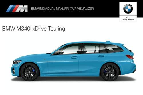

Hallo Leute,
Es ist ja bekannt das bei diversen neuen BMW Modellen wie auch beim neuen Dreier der Lochkreis auf 5x112 umgestellt wurde, was aktuell die Auswahl an Zubehörfelgen etwas schwierig gestaltet.
Im Februar bekomm ich meinen neuen Wegbegleiter. Und schon jetzt schau ich nach einem schönen Radsatz in 19“ oder 20“. Das neue Performance Rad M 795 ist ja schon ganz schick.. im Anhang mal die Optik mit dem Neuen 795 Rad 🙂
Was meint ihr? Oder wer von euch hat schon Erfahrungen mit gewissen Größen und Rad Reifenkombinationen.
Zeigt her eure Radsätze 😁
Lg 😎
