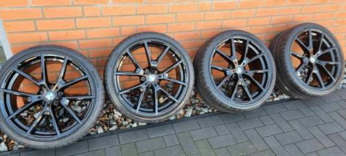

20" BMW 728M Felgen vom 8er (700KG Traglast )mit Pirelli P-Zeros ;-)
Aber Einzelabnahme bei einem netten TÜV Meister nötig:
VA: 8,0J x 20" ET 26 mm, Bereifung 245/35 R20
HA: 9,0J x 20" ET 41 mm, Bereifung 275/30 R20

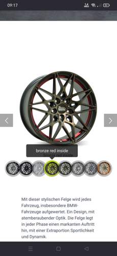

Ich bin auf der Suche nach einer Zubehörfelge, die der originalen BMW V Speiche 780 ähnlich sieht. Hat jemand nen Tipp? 😎
Das wäre der Traum meiner schlaflosen Nächte gewesen ;-). MAM B2
Gibt's aber leider nur in 8,5 x 19 ET 30, womit lt. Gutachten an der Vorderachse gebördelt werden müsste. Das fällt für mich jedoch kategorisch aus.
Schade schade. Irgendwie finde ich keine für mich schönen Felgen mit ABE und ohne Nacharbeiten.
Tipps?

@bmw_282 schrieb am 4. Oktober 2022 um 21:35:39 Uhr:
Was spricht denn gegen das Original?
@DriverF48 schrieb am 5. Oktober 2022 um 09:25:32 Uhr:
Tipps?
Dotz Suzuka passt auch nicht?

Ist „nur“ nen kurzer Leasingvertrag. Da ist es mir zu schade fast 2k auszugeben. Ein gebrauchter Satz bei Werksräder24, eBay whatever kommt nicht in Frage. Schlechte Erfahrungen.

Ja die MAM B2 ist optisch fast so gut wie meine gute alte 20" Sternspeiche 666 vom M4.
Das einzige was mir an der MAM nicht gefällt sind die künstlichen Ecken an der Lauffläche wo die Spitzen ankommen. Das bördeln brauchst Du aber ziemlich sicher nicht und sollte bei Einzelabnahme problemlos klappen.
Leider war generell fast nix in 20" für den G2x zu bekommen, ausser man nimmt Lochkreisadapter, wovon mir jeder abgeraten hat und selbst dann bleibt immer noch die Frage der Traglast :-(
Ich habe mich dann für die 20" BMW 728M Felge vom 8er entschieden und fahre die jetzt auf dem G23.
Bin damit sehr zufrieden, auch wenn die 666 durchaus noch etwas schöner gewesen wäre.
