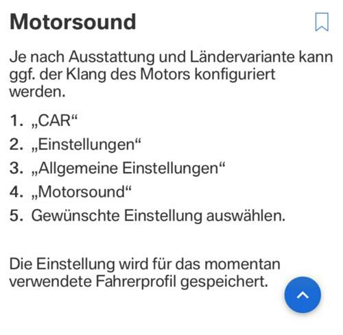

Kennt ihr diese Funktion? Bei mir ist diese nicht aktiv.
Beim 45e kannst das zwar codieren bringt aber keinen Sound über die Lautsprecher.
Hast Du das im Menue gefunden? 😰
Nein mit Codiergerät
@Airon_ schrieb am 18. Februar 2021 um 22:20:35 Uhr:
Mit welchem, wir haben Bimmer 😉
Ja damit gehts evtl gibt es Unterschiede in der Softwareversion vom Fahrzeug. Aber wie gesagt, es hat keine Funktion.
Da wird über BimmerCode auch nichts kommen.

Das sowieso aber hier war die Rede vom Motorsound über die Lautsprecher.
