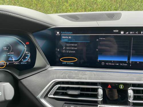

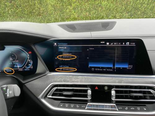

Offenbar kommt es auf dem Fahrmodus an. Habe eben mal einen Versuch gemacht:
Batterie auf 100% geladen.
Im Hybrid-Eco Pro Modus 14.5km gefahren. Rein elektrisch, der Verbrenner ist nie angesprungen.
Batterie war danach auf 80%.
Verbrauchsanzeige siehe Fotos!
Im Hybrid-Modus zeigt er einen Durchschnittsverbrauch 0.0l/100km an. Keine Angabe zum Stromverbrauch.
Im Electric-Modus zeigt er ebenso einen Durchschnittsverbrauch 0.0l/100km, sowie einen Stromverbrauch von 0.0kWh/100km an. Wie gesagt, für eine Fahrtstrecke von 14.5km! BMW hat das perpetuum mobile erfunden :cool:
Im Ernst: Die Verbrauchsanzeige für den elektrischen Verbrauch zählt offensichtlich nur im Electric Mode. Fährt man im Hybrid Modus elektrisch wird das also ÜBERHAUPT NICHT berücksichtigt. Danke BMW, welch ein Schwachsinn!! D.h. es gibt im 45e keinerlei verwertbare Anzeige des elektrischen Verbrauchs.
Ergänzung: Fahrtbeginn 100%, Fahrtende 80% d.h. Verbrauch 20% von 20.9 kWh Nettokapazität auf 14.5km Fahrtstrecke, macht 28.8 kWh/100km tatsächlichen Verbrauch. BMW-Anzeige 0.0kWh/100km. Ohne Worte!
Hybrid Mode - Keine Anzeige des e-Verbr.
Electric Mode

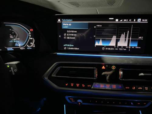

Gestern eine etwas längere Stecke inkl. Autobahn gefahren:
Gesamtstrecke: 154km (davon ca. 120km Autobahn, der Rest Landstrasse)
Komplett im Hybrid-Modus gefahren, Geschwindigkeit bis 200km/h
Start mit 100% Ladung, Ankunft mit 7%
Elektrische KM: 65km
Verbrauchter Strom: 19.44kWh (93% von 20.9kWh Netto-Batteriekapazität)
Durchschnittsverbrauch Elektrisch auf elektrischer Teilstrecke: 30kWh/100km
Durchschnittsverbrauch Benzin auf Verbrenner-Teilstrecke: 14l/100km
Durchschnittsverbrauch Elektrisch auf Gesamtstrecke: 12.65kWh/100km
Durchschnittsverbrauch Benzin auf Gesamtstrecke: 8.1l/100km
Meine Verbrauchskosten bei dieser Fahrt pro 100km:
8.1l/100km*1,35EUR/l+12.65kWh/100km*0,155EUR/kWh = 12,9 EUR/100km
PS: kWh-Anzeige im iDrive natürlich wieder kompletter Bullshit.

Das mit dem Stromverbrauch ist bei mir auch so, wie gerade beschrieben. Ich habe auch den Eindruck, das der angezeigte Stromverbrauch nicht nur der Verbrauch beim rein elektrischen Fahren ist, sondern auch nicht um den rekuperierten Anteil reduziert wird. Eine Anzeige beim Bordcomputer zeigt ja den aktuellen Stromverbrauch an (geht glaube ich nur im Electric Modus). Die geht aber nur bis 0,0, obwohl rechts der Zeiger auf Charge, oder was da steht runter geht. Dann müsste dort ja irgendwas mit Minus stehen. Oder!??

Ja, scheinbar wird die Reku auch nicht korrekt berücksichtigt. Weder der E-Durchschnittsverbrauch, noch der E-Momentanverbrauch geht unter 0, was natürlich völlig falsch ist. Das eMobility-KnowHow ist BMW wohl mit dem Weggang des BMW i Teams abhanden gekommen.
Ich hoffe die verbessern das irgendwann noch per Update, so ist es schon recht peinlich.
