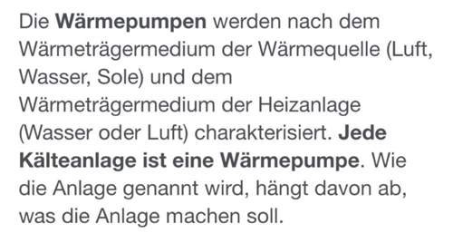

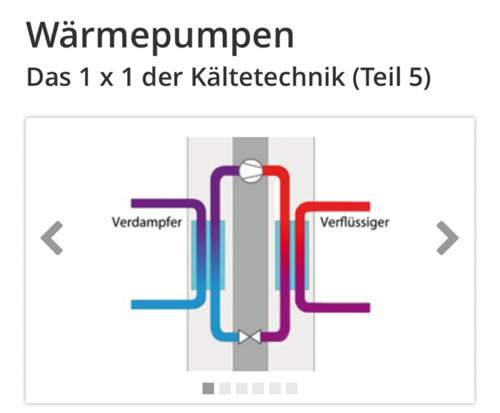

.jpg
Eine Wärmepumpe !?
Eine Wärmepumpe, die Kälte erzeugt, haben mittlerweile die meisten Fahrzeuge. Nennt man dort i.d.R. Klimaanlage.
Hier geht es um das Aufheizen des Innenraumes mit Strom und ob das ebenfalls mit Verdichter und Verdampfer gemacht wird. Das nennen die Autohersteller dann Wärmepumpe.
Der 45e hat nen Elektrisch angetriebenen Verdichter und alle anderen nen mechanischen ;-) und deshalb kann man im Stand den Elektrischen Verdichter nutzen so lange genug Spannung und Kapazität vorhanden ist 🙂 . Vermutlich wird dieser Verdichter weniger Leistung machen (Auslegung) wie ein Mechanischer , um den Akku nicht all zu stark zu belasten (während der Parkzeit) .
Aber man könnte bei beiden Varianten die warme sowie auch die kalte Seite nutzen wenn die passenden Bauteile verbaut sind . Es gibt immer eine Warme und eine Kalte Seite 🙂
Ob im 45e der Verdampfer als Kondensator genutzt wird im Stand um das Fahrzeug im Winter aufzuheizen , das kann ich nicht sagen. Gibt es die Option im 45e eine Standheizung per Kraftstoff mit zu ordern ?
Edit : ich habe eben gelesen das Standheizung und Standklimatisierung serienmäßig sind , dann gehe ich stark davon aus das der Verdichter auch für die Innenraumaufwärmung im Winter genutzt werden kann .
