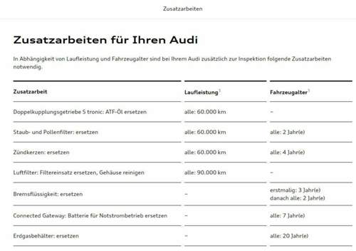

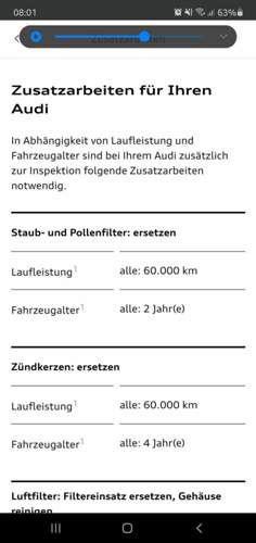

um es mal zu belegen anbei die Zusatzarbeiten eines A5 Gtron
Standard aller 15.000 oder alle 12 Monate zum Ölwechsel mit dem teuren Longlife 0w20 (Bei A*U 100 Euro)
alle 30.000 oder 24 Monate Inspektion (Bei Audi ca. 165 Euro ohne Ölwechsel)
Zusatzarbeiten-audi
Welche Zusatzarbeiten bei den einzelnen Serviceterminen anfallen, kannst Du unter myaudi.com => Service sehen. Danach ist nach 3 Jahren lediglich eine Dichtigkeitsprüfung erforderlich. Die kann m. E. nach nicht 700€ kosten. Wissen tue ich es aber nicht.

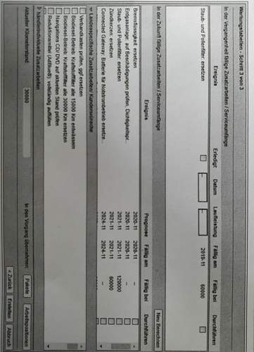

Guten Morgen zusammen,
vielen Dank erstmal an euch für die vielen Rückmeldungen.
Ich habe mittlerweile weiter Infos, die für noch mehr Unklarheit bei mir sorgt.
Der Reihe nach: die Infos die ich habe, sind von den beiden größten Audi Ketten im Großraum Stuttgart. Ich habe unabhängig voneinander beide angefragt, bzw. komme gerade direkt vom Händler.
Die erste Aussage die ich heute Morgen bekommen habe war: "Die Gasprüfung kann ich jederzeit beim TÜV machen lassen - das ist kein Problem" Kostenpunkt ca. 30,- Euro. Da ich in myaudi lediglich die Info bei den Zusatzleistungen habe, dass der Tank nach 20 Jahren getauscht werden muss, habe ich nach einem Ausdruck aus dem System gefragt. Diesen habe ich jetzt vorliegen (siehe Anhang). Dort wird aufgeführt, dass die Erdgasanlage nach 3 Jahren (bei mir im November 20) auf Beschädigungen und Dichtheit geprüft werden muss. Erste Auskunft zu diesem Posten war: das ist die Prüfung die ich beim TÜV für 30 Euro machen lassen kann. Dann habe ich weiter gefragt, was denn da genau gemacht wird und wie das abläuft. Daraufhin hat der - übrigens wirklich sehr freundliche Servicemann - weiter im System gesucht und meinte sinngemäß auf einmal : "Ach du Scheiße, was soll denn das?" Im System ist für den A4 und A5 hinterlegt, dass die Tanks komplett ausgebaut und auf Beschädigungen überprüft werden müssen. Da das entsprechende Typenschild auf der Oberseite montiert ist müssen die Tanks raus. Er sagte, dass er das noch nie gesehen hätte und nicht versteht was das soll. Er hat auf Touran, A3 etc. verwiesen, wo es nur eine Sichtprüfung von unten gibt. Naja der Arbeitsumfang für den Ein- und Ausbau (noch ohne Prüfung) ist mit über 3,5 Stunden verbucht, was schonmal gute 400,- Euro sind nach seiner Auskunft. Das Audi Wartungssystem ist aber dermaßen beschissen, dass es keinerlei Infos gibt, wie oft diese Prüfung stattfinden muss. Er kann mir also nicht sagen, ob das einmalig nach 3 Jahren gemacht werden muss oder ob das jetzt alle 2-3 Jahre gemacht werden muss. Nach seiner Aussage ist der Aus- und Einbau ein riesen Act. Ganz im Ernst: Ich habe auch wenig Interesse daran, dass da jemand der wenig Erfahrung mit den G-Trons hat (und das haben die Freundlichen auf Grund der geringen Stückzahl - mein Händler hat erst 2 gesehen) an den Gasleitungen und Tanks rumschraubt.
Wir sind jetzt so verblieben, dass er sich schlau macht, wie oft das gemacht werden muss und was der Sinn dahinter ist. Wie gesagt, es gibt KEINE Infos dazu in MyAudi und auch er hat die Infos erst erhalten, als er weiter in das System vorgedrungen ist.
20201001
20201001

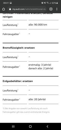

@stubbi75 schrieb am 1. Oktober 2020 um 10:04:03 Uhr:
Vielen Dank für die ausführliche Nachricht. In myaudi.com heisst es bei mir, daß die Prüfung erstmalig nach 3 Jahren und dann alle 2 Jahre stattzufinden hat (wie der Wechsel der BFL auch).
@FranziskaW schrieb am 1. Oktober 2020 um 10:49:46 Uhr:
Hi! Das ist echt seltsam, da in meinem myaudi davon überhaupt nichts zu finden ist.
Ich lade mal den Screenshot von meinem myaudi hoch.
Bin wirklich etwas verwirrt, was nun getan werden soll/kann/muss. Irgendwie passt das ja nicht zusammen, dass es die ganzen Belege der Gasprüfungen vom TÜV gibt mit diesen 30 Euro und gleichzeitig Audi das halbe Auto alle 2 Jahre zerlegen möchte für teures Geld.
Myaudi1
Myaudi2
