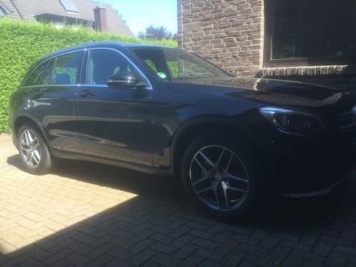

Am 14.09.15 um 12:00 Uhr habe ich bei MERCEDES in Sindelfingen
meinen neuen GLC 250d AMG- Styl abgeholt.
Ich habe mich nach 7 Jahren GLK sofort wohlgefühlt!
Da das Offroad-Technik Paket verbaut ist steht er 20mm höher!
Die Materialien sind sehr hochertig.
Die Holzelemente innen schwarz offenporig sind matt und spiegeln nicht.
Die Einstellmöglichkeiten sind super klasse.
Der Kofferraum aufgeräumt keine Ecken mehr groß, Rücksitze steil stellen.
Rücksitzbank sehr viel Platz
360 ° Parkkamera sehr praktisch.
Die ersten gefahrenen Km waren sehr angenehm r u h i g.
Die XI Folien Seiten Akustikscheiben
sind überzeugend.
Fahrwerk sehr angenehm sportlich.
Jetzt werde ich Ihn einräumen und dann weiter geniessen.

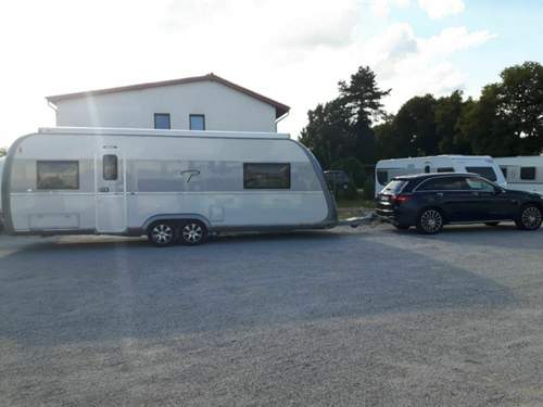

Habe Edition 1 mit allem Zubehör, Leergewicht 2110 kg und keine Probleme mit der AMG Ext. Bremse. Auch nicht mit unserem WoWa am Haken, zGG 2800 kg. GLC hat eine Anhängelasterhöhung auf 2800kg. Bremse einwandfrei.
Wie macht sich denn der 250d mit dem "dicken Brocken" am Haken?
Ich meine nicht in der Ebene sondern an Steigungen.😉
Habe keinen Grund zum Klagen. Mit Distronic auf 85 kmh ca. 1500 u/min zieht er Klaglos. Verbrauch 10,8 ltr von Karlsruhe nach Potsdam über Erfurt. Es ist immer Kraftreserve da. Für den Dicken am Haken fahre ich im Individual mit Dämpfer, ABC, auf Sport+, Lenkung auf Sport und Rest auf Comfort. So für mich als Ideal herausgefunden. Hatte zu keiner Zeit den Eindruck untermotorisiert zu sein.
Respekt!
Lt. aktueller CCC braucht der 220d als Gespann 11,8 l.
Mein C350 T CDI liegt mit 1500kg am Haken zwischen 11 und 13 l bei Distronic auf 100km/h.
Mal sehen, wie es im nächsten Jahr mit dem GLC350e aussieht ;-)
