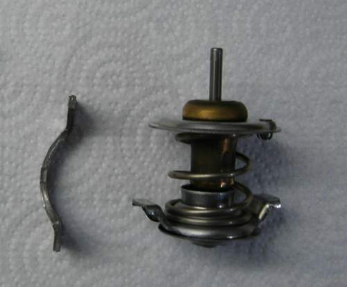

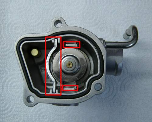

Für den OM612.9** sind heute noch 5 unterschiedliche Thermostate lieferbar. Dabei unterscheiden sich die Gehäuse und die Regler.
Man kann alle Regler aus allen Gehäusen untereinander tauschen.
Einfach den Steg ziehen und den Regler um 45 ° drehen, dann hat man ihn in der Hand.
Wenn das Fahrzeug Temperaturprobleme hat oder in wärmeren Gegenden gefahren werden soll dann würde ich den Regler mit der niedrigsten Öffnungstemperatur einbauen.
