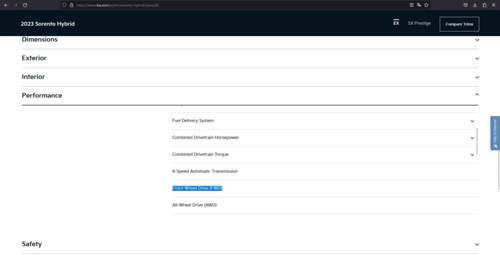

Screenshot-2023-10-01
@mtvturner Falsches Auto ;)
Uiiiii, sorry. wer lesen kann, ist klar im Vorteil!
