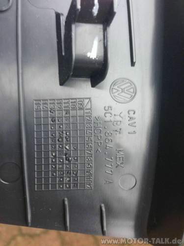

Hallo an alle,
in den nächsten Wochen sollte der kleine endlich Auftauchen daher suche ich schon paar Gadges für der gerät
Da der R-Line und GSR nur Alu Pedalkappen aber keine passende Fußstütze hat bin ich auf eure Hilfe oder Infos angewiesen.
Ich habe gesucht, klar gibts eine Menge aber Golf vi und
Co. Ich weiß aber net ob es eventuell passen könnte
Könnte mir jemand bitte eventuell ein paar Infos geben

oder so...originale von vw passen alle nicht. hab jetzt eine von bmw drin...
Jetzt wird es interessant
Danke
Hab erst meine alte vom scirocco nehmen wollen, hat nicht gepasst, wie auch die vom golf. Das war alles bissl nervig, weil es für den beetle nichts findet, bis ich dann im Netz auf diese gestoßen bin. Hat auch alles von den Abmaßen gepasst.:)

Es sollte die originale Fußstütze von Golf 7 GTI passen. (Teile-Nummer: 5Q1864551)

Die Fußstütze vom Scirocco passt definitiv nicht. Siehe hier.
Das habe ich am 23.11. auch schon gesagt.
Ich bin der Meinung das die Golf 7 GTI Fußstütze passen müsste, weil beide Fahrzeuge die gleiche Bodengruppe haben.
Original geschrieben von KnolleJupp
Hätte hätte Fahrradkette...
Bis jetzt dachte ich der Beetle basiert auf dem Golf6. Das er die Bodengruppe vom 7er hat verwundert mich.
Der Beetle basiert auf der Plattform PQ35. Das ist das gleiche wie Audi TT, Audi A3, Golf 5, Golf 6, Caddy, Tiguan, Scirocco, Jetta, Touran usw...
Der aktuelle Golf 7 ist der sog. modulare Querbaukasten, MQB. Das ist natürlich eine andere Plattform.
Mit Bodengruppe meine ich was anderes.
Nur weil all diese Fahrzeuge auf der gleichen Plattform basieren, heißt das nicht das sie völlig gleich gebaut sind. Das Innenleben eines Audi TT 8J ist sicher ganz anders wie das eines VW Caddy 2K obwohl beide auf der gleichen Plattform aufgebaut sind.
Das wird z.B. deutlich wenn man sieht das die Fußstütze eines Scirocco nicht passt trotz gleicher Plattform.

Hallo die Bastler
Schlecht siehts aus
1. wie schon jemand rechtens sagte, die Stütze vom Scirocco und Golf 6
passt net
Grund: Befestigungsklammern haben verschiedene Positionen, können und werden einfach nicht passen
2. Fussauflage ist wesentlich schmaler als die vom Beetle.
sollte man die doch irgendwie befestigen können, siehts dann trotzdem durch den Grössenunterschied wie gewollt und nicht gekonnt aus.
Ebenfalls das gleiche Problem mit der Auflage vom Golf 7
Hier sollte die Größe weniger Probleme machen
Aber die Befestigungspunkte sind ebenfalls anderere
Schade

Äußerlich sieht die Auflage vom Beetle der vom Golf 6 aus
ich meine die Halterung auf der linken Seite da ist sie schraubbar
Wenn du dir aber die vom G7 anschaust, hat sie nur 2 Bügel, das sollte aber keine Probleme machen
Mann müsste jetzt eine aus dem Golf 7 ausprobieren um zu sehen ob die Klammern die passende Position haben
Die Breite und Länge könnten passig sein
Mich macht nur diese Teilenummer der originalen etwas stutzig 5C1864....
Ich habe keine große Ahnung und könnte mir vorstellen dass es keine aktuellen Alternativen gibt
Und da irgendetwas hinpfuschen kommt auch nicht gut
