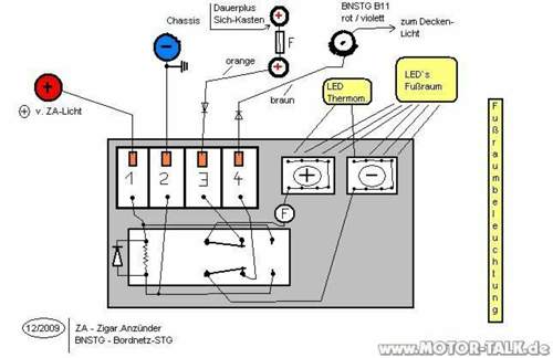

Hallo zusammen
Ist es normal das das Fußraumlicht während der Fahrt nicht brennt?
Wenn ja kann man das irgend wie einstellen das es während der Fahrt an ist? (ohne die Tür auf zumachen:D )
Fahre einen Golf 5 United Baujahr 2008
Mit freundlichen Grüßen
Geal

Hi
Ja, ist normal.
Wenn du ein Bordnetzsteuergerät hast bei dem die Teilenummer mit "3C8" beginnt, kann man es per VCDS so codieren das es sich sozusagen an die Instrumentenbeleuchtung koppelt und auch über das Rädchen in der Helligkeit einstellbar ist.
hypuh

am 13. Mai 2010 um 14:15
Wie lautet denn die Codierung wenn man das genannte Steuergerät hat?
Meine leuchtet mit (nur bei Abblendlichtbetrieb).
Den "Rest" kanns´t du hier entnehmen:
http://www.motor-talk.de/.../...stg-relaisfunktionen-t2488311.html?...
Fr-schaltung-2

ich habe ein SW: 3C0 937 049 AJ als Bordnetzsteuergerät. D.h. bei mir kann ich das nicht programieren?
Florian
am 14. Mai 2010 um 7:19
Richtig! Codieren kannst du es NUR mit 3C8 ... ... .
Ralph
Original geschrieben von Geal
Und wo steht die Teilenummer? Nur auf dem Bordnetzsteuergerät? Das befindet sich im Fußraum beim Fahrer oder?
Und wie genau muss der Händler das Codieren? Wissen die so was?
Gruß Geal
Hi
Nein, VW weiss das nicht. Nichtmal in VCDS ist die Funktion richtig in den Labels dokumentiert. Die Teilenummersteht auf dem Steuergerät, oder du kannst sie mit z.B VCDS auslesen lassen. Ja, das STG sitzt im Fahrerfussraum links, wenn man die Abdeckung abnimmt.

am 15. Mai 2010 um 1:20
wie ist denn die Codierung?
habe dieses Steuergerät 3C8 937 049 E
am 15. Mai 2010 um 6:26
Also MIR hat DIESES THEMA sehr gut weitergeholfen bei der Codierung!
Ich denke, dass in diesem Thread ALLE Fragen zur Codierung beantwortet werden... :-)
Tip: Etwas weiter runterscrolen, wo ich meinen ersten Beitrag geschrieben habe ;-)
Ralph
