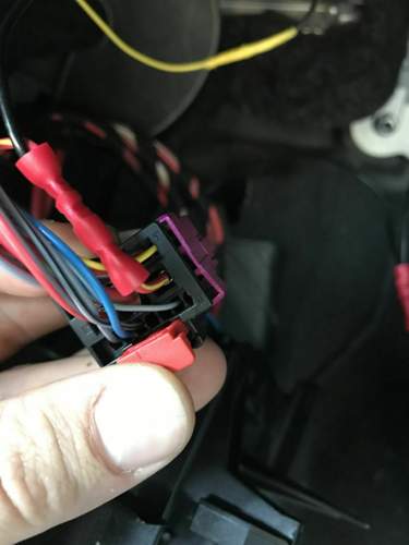

Alles soweit verkabelt. Brauche noch Masse auf der Fahrerseite und will die A Säulen Verkleidung nicht lösen da ich die nur sehr schwer wieder rauf bekommen habe...
--> hat der Diagnose Stecker gleich 2 mal Masse (=Braunes Kabel)??
Nehm die einsteigsleiste runter. Musst den haubengriff demontieren. Da müsste auch noch ein Massenpunkt sein
Will den haubengriff nicht demontieren! Die Leiste ist nah dem Kabel verlegen für die hinteren Lichter nur sehr schwer wieder reingegangen.
Masse muss ich ja überall angreifen können. Sollte ja das braune Kabel sein. Und der Diagnose Stecker ist gut zugänglich und hat anscheinend 2?
Weis keiner ob die OBD zwei Masse Leitungen hat???
hat 2
@Scotty18 schrieb am 30. März 2017 um 21:35:50 Uhr:
hat 2
Danke Scotty! Du reisst mich täglich raus :D
Warum braucht der Stecker eigentlich 2?
Bitte nochmal um Hilfe. @Scotty18
Am 17 poligen D Stecker der Pin 14 für die hintere Beleuchtung: ich bring die Leitung nicht rein?!
Habe eine 034 E Leitung gekauft, sollte laut Forum auch die richtige sein. Am Stecker den lila Clip leicht gelöst. Geht aber nicht rein??
Stimmt die Nummer der Leitung?
@Michaelb3105 schrieb am 31. März 2017 um 15:36:30 Uhr:
Lila Verriegelung gelöst?
In den pin 1 gegenüber geht sie ganz leicht rein?!
Img-0895
Img-0896
Is drinnen! Tut mir sehr leid. Die lila Sicherung war bereits zu weit nach draußen gezogen. Beim reinschieben ist er dann reingesprungen!
Trotzdem danke!
;) sind manchmal die kleinen dinge
