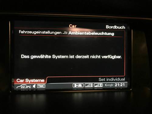

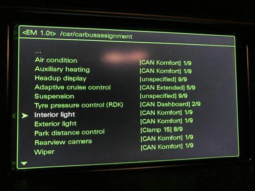

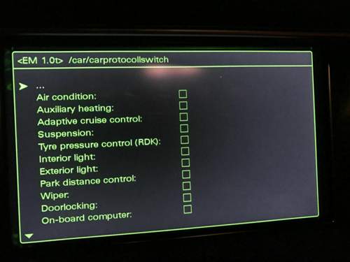

So Freunde der gepflegten Beleuchtung und woran liegts jetzt?
Img-0801
Img-0802
Img-0803
STG 09 (Bordnetz) auswählen
STG Lange Codierung -> Funktion 07
Byte 16
Bit 6 aktivieren

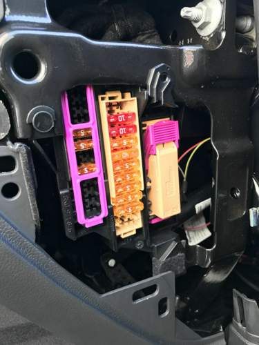

Kann mir bitte jemand sagen wo ich die HSF leichte anstecken muss. Also wo zünd bzw. Dauerplus ist auf der Beifahrerseite? @scotty18
Ich habe die Leuchte vor dem Einbau mit der Batterie getestet, läuft. Jetzt mit einer 5a Sicherung am orangen Stecker (zw der 10 und 40 Sicherung) eingepinnt und sie geht nicht ??
Img-0887
schwarz oben ist S+
@Scotty18 schrieb am 29. März 2017 um 16:40:58 Uhr:
schwarz oben ist S+
Oje dann falsch eingepinnt.
Was ist S+? Dauer oder Zündung?
Wo wäre Dauerplus?
Zündungsplus KL.15
Welche Farbe und oben/unten ist das? :)
schwarzer träger hat Zündungsplus ansonsten einfach mal durchmessen!
