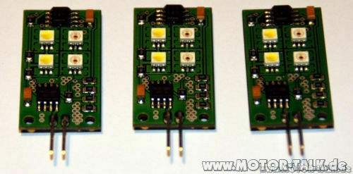

möchte meine Fussraumbeleuchtung tauschen. Es sind ja (Lichtpaket) LED Leuchten drin. Die sind mir jedoch zu schwach. Könnt ihr mir sagen wo ich passende Platinen bekomme ?

Also bei meinem war die dauerhafte Fußraumbeleuchtung nicht aktiviert. Habs dann codiert.
Dann kannst Die Helligkeit im MMI einstellen.
Beim öffnen der Türen leuchten die LEDs mit voller Kraft und beim Fahren dann reguliert im Fußraumbereich.

Danke Snowrisk für den Beratungsservice! Bin hier nicht so regelmässig online - werde eher nur die E-Mail einer anstehenden PN wieder aktiv - bei Fragen zu den Modulen freue ich mich über eine PN von Frau, als auch Mann...

In der Ambientebeleuchtung sind "nur" die vier Fussraumleuchten betroffen.
Jedoch hat jedes Türsteuergerät auch einen Kanal, welcher über die Ambientebeleuchtung gedimmt wird.
Habe über diesen mit meine Türtaschenbeleuchtung realisiert.

Und an alle anderen Foren- Mitglieder: Habe Probleme mit meiner Ambiente-Beleuchtung. Im MMI ist diese Einstellung grau hinterlegt also nicht einstellbar. Aber im hidden Menü ist diese aktiviert. Muss ich die Beleuchtung erst über VCDS codieren? Im Fußraum geht nur die Beleuchtung an wenn ich die Tür öffne. Oder brauche ich noch ein extra Steuergerät. Ich wollte auch in den Türen so Lichtleisten in rot verbauen. Wäre super wenn ihr mir bei diesem Projekt beistehen könnt.

ja, du musst die ambientenbeleuchtung codieren. war bei meinem auch so.
