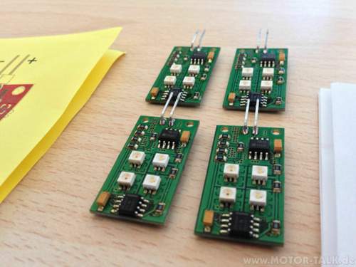

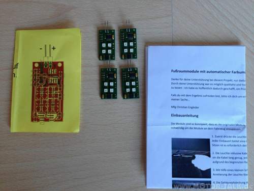

Hallo, ich habe einen Satz der automatisch umschaltenden Fußraumbeleuchtung von " christianengl0" zu verkaufen. Ich habe sie ein Jahr lang in meinem A4 genutzt und verkaufe sie jetzt, da ich einen neuen Firmenwagen bekommen habe. Sie funktioniert einwandfrei.
Als Farbtemperatur habe ich LED's in 4500k gewählt, also reinweiss und nicht so "eiskalt bläulich".
Inkl. Anleitung! 🙂 Bei Interesse PN!

Hab die Module heute von Christian bekommen, bestückt mit weissen 3000K LED's.
Sofort in meinen Passat B7 eingebaut und bin restlos begeistert!
Jetzt muss ich nur noch die 4 Potis "gleich" bekommen, damit die LED's jeweils zeitgleich
rechts/links & vorne/hinten umschalten. Das wird ne Fummelsarbeit ;-(
Danke nochmal an Christian! Tolle Arbeit!!!!
