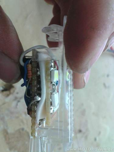

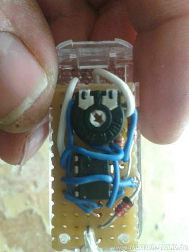

Ich habe mich auch mal drangemacht solche Module zu bauen, ist auch schon der Prototyp von mir fertig, warte nur noch auf die bestellten roten leds.
Habe aber parallel bei Coenraad 2 Module bestellt "vorschichtshalber" falls es nicht geklappt hätte. Dann baue ich meine Version nach hinten :-)

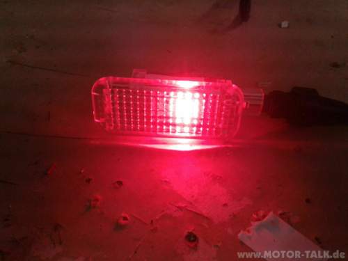

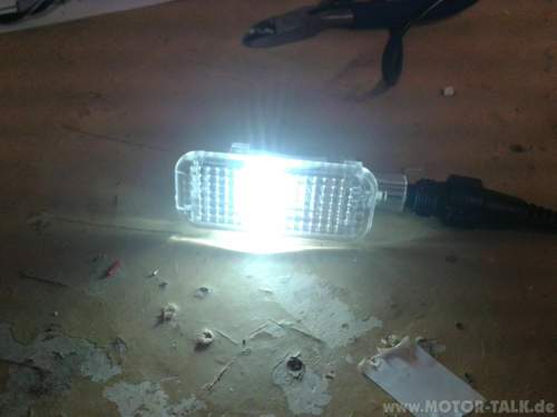

Meine Version geht zwar auch perfekt, aber wird nicht in Serie gehen.
Hier mal meine Version, nicht so gut wie die von Christian aber geht :-)

Noch nicht mitbekommen, dass das Bordnetzsteuergerät hochdimmt beim umschalten in den Fussraummodus - daraus ergibt sich eine Spannungskurve (V/t) - und diese ist nicht beeinflussbar.
Sieht nach einer ähnlichen Schaltung aus - Fixspannungsteil hab ich wahrscheinlich anders gelöst!
