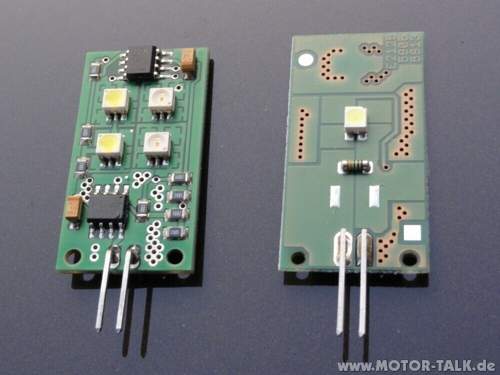

möchte meine Fussraumbeleuchtung tauschen. Es sind ja (Lichtpaket) LED Leuchten drin. Die sind mir jedoch zu schwach. Könnt ihr mir sagen wo ich passende Platinen bekomme ?
Danke.

Hallo Leute,
meine Kleinserie an Fußraummodulen ist zu Ende gegangen.
Falls ihr noch Interesse habt, eine PN an mich - bei regen Interesse werde ich noch eine zweite Serie auflegen...

Ich möchte nun auch zumindest vorne die Fußraumbeleuchtung nachrüsten (da ich leider kein Lichtpaket habe) und will dann natürlich auch gleich die Platinen von Christian verwenden.
Wer macht mit bei einer Bestellung, damit Christian noch ne Serie anfertigt?

ich habe auch jetzt fussraumbeleuchtung frei geschaltet während der fahrt,aber die beleuchtung ist nicht so hell wie wenn mann die tür auf macht.
den regler habe ich schon auf ganz links runter gedreht.
in hidden menü ist der regler auf 5 , oder muss der höher gestellt werden?
jemand eine idee?
oder andere led´s einbauen die heller sind, ich habe die originale drin.

Genau das ist die Lösung. Tipp: die Module von christianengl0 kann ich empfehlen.

Um Himmels willen... Keine Ahnung aber mitspielen wollen. Die "Regler" im Hidden Menu legen nur fest zu welchen Situationen bestimmte Dinge nutzbar sind und wann nicht: Im Stillstand, während der Fahrt, mit Zündung an, etc.
Ergo: Lass die 5 wie sie ist und kauf Dir / bau Dir hellere Module ein.
