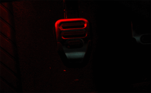

möchte meine Fussraumbeleuchtung tauschen. Es sind ja (Lichtpaket) LED Leuchten drin. Die sind mir jedoch zu schwach. Könnt ihr mir sagen wo ich passende Platinen bekomme ?
Danke.

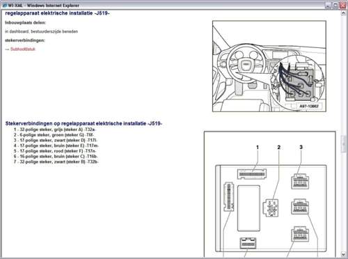

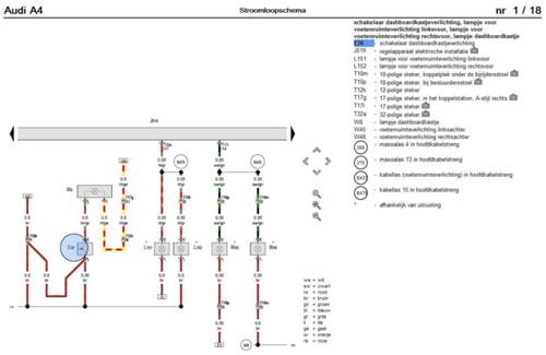

Jan, you retrofit the LED footwell lights.
Maybe just simple ?
The LED lights, needs the right connection.
There is only one way possible, for the positive power and the negative earth.
You have 50 %. It’s just luck
I did the retrofit also by myself,
I test first the LED with a small 9,5 V battery.
Then, you know what connector from the LED is +
Then I mark the + that mark connector go to T32a PIN 17
Maybe you connect the negative to that PIN ?
Than you have to change the wires.
Peet
Footwell-and-glovebox
J519
09-bordnetz-fussraumbeleuchtung

Peeet, thanks, but the wires are correct installed. You give me a wiring diagram too. That isnt the problem.

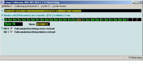

Um die hier genauer helfen zu können, müssten wir Deine jetzige Codierung kennen. Ich habe einem User per PN geholfen. Dies lässt sich prinzipiell übertragen, heißt aber nicht, dass es bei Dir exakt so aussehen muss:
Hi xxx,
in STG 9 Byte 16 muss bei Dir danach 01001111 stehen, also von 0x0F nach 0x4F codieren,
in STG 56 Byte 8 muss bei Dir danach 10000001, also von 0x01 nach 0x81 codieren.
Ist gar nicht so schwer die Binär- und Hexgeschichte. Mich wundert nur, dass bei Dir in STG56 Byte 8 so wenig steht. Habe gerade kein VCDS greifbar und weiß nicht auswendig was die einzelnen Bits bedeuten. Scheint aber als hättest Du nicht viel Zusatzschnickschnack. Wichtig ist, dass die beiden fetten 1 drinnen stehen.
Wenn das Menü im Radio grau auftaucht, dann sollte es im Radio codiert worden sein --> es erscheint. Dass es grau ist, deutet darauf hin, dass es im STG 9 noch nicht aktiviert wurde. Stell Dir vor Du baust einen Schalter in eine Wand und eine Lampe an die Decke. Der vorhandene Schalter allein (=Codierung im Radio) reicht nicht aus, dass die Lampe leuchtet. Eine Leitung zur Lampe (=Codierung im Bordnetzsteuergerät) ist noch von Nöten... ;)
Am Lichtschalter liegt es nicht. Wenn's richtig codiert ist, dann leuchtet es immer egal ob hell oder dunkel, unabhängig vom Lichtschalter. Zur Sicherheit nach dem codieren mal die Zündung aus-/einschalten.
