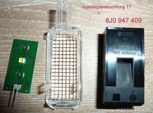

Das mit der Polung macht Audi vom Stecker her. Kommen sie in den Fußraum ist der Stecker (Zuleitung) genau anders gepolt als wenn sie als Türrückstrahler verbaut werden. Wenn Du sie original in den Fußraum nimmst, dann leuchten sie weiss. Wenn Du rot willst, muß Du die Zuleitung umpolen.
Beide nachfolgenden Versionen funktionieren dementsprechend. Die mit dem weissen Gehäuse ist etwas stärker.
Gruß DVE
Ausstiegsbeleuchtung-tt
Fussraumleuchte-tt

Frage noch: Passen die in die Halterungen der Sitze des A6 ?
ja, 1:1

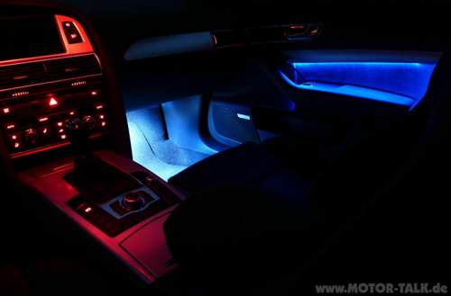

Bin auch gerade am experimentieren mit verschiedenen Farben. Im Fußraum sind 2 blaue und 2 weisse LED gemischt, in der Armlehne nur blau. Auf dem Bild wirkt es etwas heller als in Realität. Erfreulicherweise verträgt sich das blau gut mit dem rot 😎.
Alles nächstes werd ich mal im Fußraum komplett blau nehmen. Danach dann ein Test in rot inkl. der Lichtleisten in den Armlehnen.
Bis jetzt wirkt alles noch sehr gediegen und so soll es auch bleiben. Eine Zirkuskarre soll und wird es definitiv nicht werden 😁.
Gruß DVE

Die Türleisten sind bei dir aber auch umgebaute oder ?
Die Türleisten sind die originalen. Habe allerdings den Vorwiderstand hinter der Türverkleidung entfernt (leuchtet heller) und die weisse durch eine blaue LED ersetzt. Es schaut in echt auch überhaupt nicht prollig aus. Das weisse Originallicht war mir zu langweilig für cooles Ambiente 😎 Das blau paßt auch wunderbar zur schwarzen Stoff Innenausstattung.
Gruß DVE
