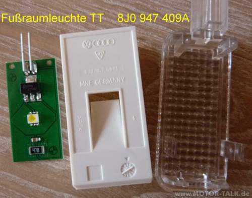

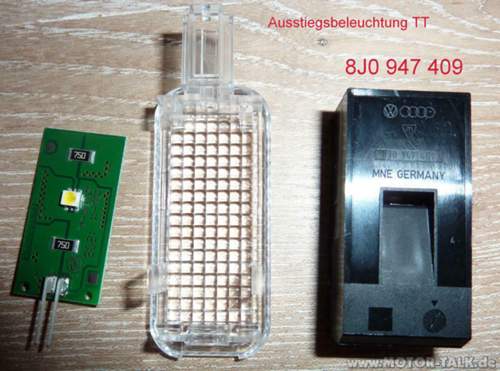

LED Leuchten 8J0 947 409 (hier gibts noch eine mit nem A am Schluss.. hab aber keine Ahnung wo der Unterschied sein soll)
Ausstiegsbeleuchtung-tt
Leuchte-tt
Also ich habe so wie deelitedps die ohne A (also die Ausstiegsleuchte) genommen. Ob das funktionieren wird?
Soweit ich das verstanden habe, gab es eine Fußraumbeleuchtung mit Glühobst die nur am Stand leuchtet und während fahrt ausgeht.
Die 8J0 947 409 A könnte der Led ersatz für das Glühobst sein.
Ich will allerdings eine wie ich schon sagte während der Fahrt leuchtende und über das FIS Dimmbare beleuchtung.

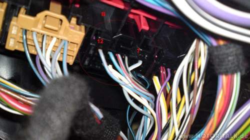

Neue Erkenntnis bez. Pinbelegung: Es könnte der braune Stecker D und Pin 9 sein. War im Stromlaufplan von Audi jedenfalls so. Ich glaube Baujahr 08 oder 09. Ob mein Stg 8P0907279P jetzt dahinein fällt... ich habe keine Ahnung.
Grüße Kurt

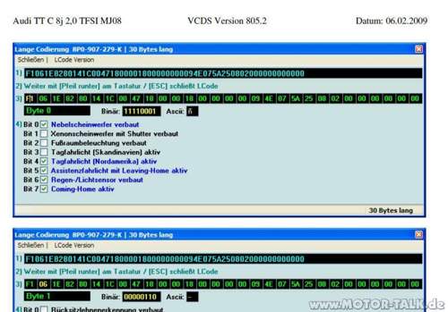

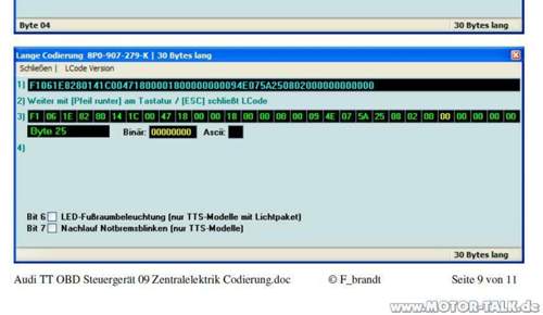

bei meinem sporti hab ich das led lichtpaket komplett verbaut und habe hardwaretechnisch den kleinen auf modelljahr 2009 gebracht(inkl bordnetzstg index p).
aber ich konnte nix dokumentiertes finden, ob die beleuchtung während der fahrt codiert werden kann.
kann jemand bei dem die fussraumbeleuchtung ab werk leuchtet mal einen scan seiner codierung des bordnetzsteuergerätes einstellen?
vielleicht kann ich mal rausfinden was codiert werden muss, damit es beim fahren leuchtet!
gruß micha
