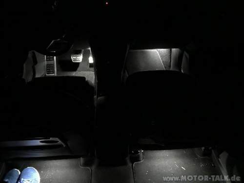

Nun können bei mir auch alle Passagiere ihre Schuhe bewundern :D
4x LED-Leuchten, vorn war bereits LED vorhanden, wurde aber durch stärkere Leuchten ersetzt.
Siehe Foto, in der Realität aber besser.
Licht
Nicht gut..... sieht man den Schmutz auf den Matten so :-)
Wet braucht das?
In der Realität sieht es sehr schick aus, steigert das Prestige und die Sicherheit, macht das Auto wertiger und in der Winterzeit kann man nicht genügend Licht haben. Ja müsste mal wieder gesaugt werden ;)
@luckyboy77 Neidisch oder wat? :D ...oder was soll deine Bemerkung, es ist kein Meinungsthread hier. Schön sachlich bleiben ! :p
Jo, passt schon, wers braucht...
@-Inspektor- schrieb am 29. Oktober 2018 um 19:01:10 Uhr:
Sehr gut gemacht!
Ich persönlich finde dieses "selbst ist der Mann / Frau" Nachrüsten prinzipiell eine anspruchsvolle zeitbeschäftigung.
Wenn man vorne bereits welche hat, ist das nachrüsten hinten mit zwei rechten Händen vermutlich ein relativ geschmeidiger Akt....Kein Kabel ans BCM pinen und keine Codierung nötig...
So sieht es aus, das geht auch mit zwei linken Händen :-)
