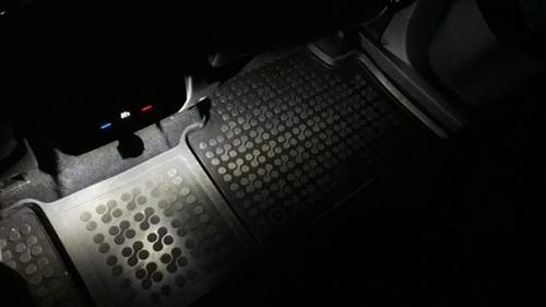

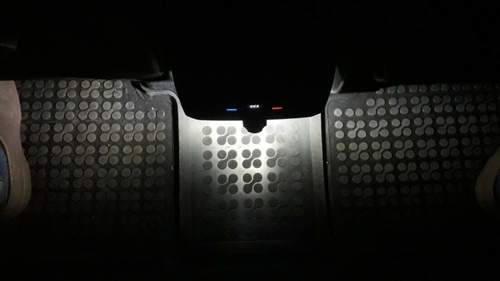

Ich habe auch über die Nachrüstung einer Beleuchtung der hinteren Sitzreihe nachgedacht.
Kabel verlegen und unterm Sitz modifizieren wollte ich aber nicht.
Bei Norma gab es die Tageeinen USB Adapter.
Innereien entfernt und in die eine Gehäusehälfte neun 3mm Bohrungen eingebracht.
Dann jeweils 3 weiße LED in Reihe mit 390 Ohm Vorwiderstand. Das Ganze dreimal und wieder zusammengeklebt. Rein in die 12V Steckdose fertig. Jetzt ist nicht nur der Bereich unter den Sitzen sondern der ganze Bereich von Tür zu Tür dezent ausgeleuchtet.
Mit der Zündung ist das Teil ja quasi immer an aber tagsüber sieht man es ja nicht und die 45 mA machen
ja nichts.
Kannst du bitte ein paar Bilder davon posten.
Danke
Hier mal zwei Bilder.
Fussraum-1
Fussraum-2

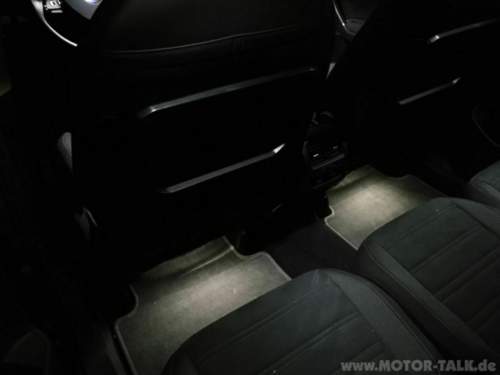

als gar so unnütz würde ich es nicht so abtun. Wem im Dunkeln schon mal etwas in den Fußraum gefallen ist, weiß diese Beleuchtung zu schätzen wissen. Da kann man sicher auf andere Ambientebeleuchtung verzichten. Aber alles Geschmacksache. Ich habe übrigens mit der "großen" Lösung hinten nachgerüstet. War etwas Aufwand, hat sich aber voll gelohnt. Lässt sich mit den Vorderen über das Infotainment dimmen. Ich habe den Kunststoffteil der Stoffbespannung ausgespart (Bilder folgen). Keinerlei Beeinträchtigung, sieht aber Top aus.
