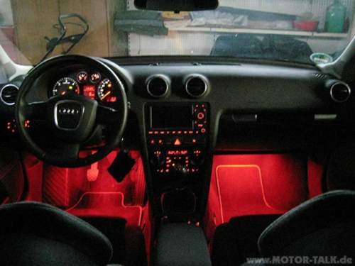

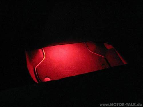

habe heute gerade meine Fußraumbeleuchtung "erweitert", so dass diese während der Fahrt im dezenten Rot-Ton den Fußraum beleuchtet. Besorgt habe ich mir dafür folgende Dinge:
# zwei flexible LED-Leisten,12 Volt, rot, mit 3M Klebefolie (bei Ebay) für unter 10 Euronen
# Wago 3-Leiter-Verbindungsklemmen (10Stk in der Packung, 2 werden benötigt) für 6 Euro im Baumarkt
# ca. 2x1,5 bis 2m Zwillingsleitung 0,75 mm² oder 1,5mm² (40 - 50 Cent der Meter)
# 1x Gewebeband ca. 3 Euro im Baummarkt (dient zum Klapperschutz zur Isolierung der Wagoklemmen!!!)
Ich habe die flexible selbstklebende LED-Leiste mit jeweils 3 ultra-hellen SMD-LEDs in die bestehende Fußraumbeleuchtung integriert. So leuchtet diese standardmäßig weiß beim öffnen der Tür und dann während der Fahrt im dezenten Rot.
Für die Installation habe ich ca. mhhh ich glaube 2h benötigt.
Mußte mir zuerst mal ne Möglichkeit der Stromzufuhr suchen. Nach ein paar Überlegungen habe ich mir das Kartenfach ausgesucht. Dieses Fach ist leicht auszubauen (ist alles nur geklickt) und mit den Wagoklemmen kann man die Stromzufuhr ohne Probleme anzapfen. Dazu habe ich nur vorsichtig ca. 1cm der Isolierung vom originalen Kabel des Kartenfachs entfernt, diese "geknickt" und in die Wagoklemme gesteckt. Die zusätzlichen Leitungen aus dem Fußraum hinzu und fertig. (Zuvor natürlich fix das Kabel gut versteckt, dazu habe ich fix mal das Radio gezogen, dann kann man besser die Leitung verlegen!) Zur Sicherheit habe ich noch die Klemmen mit dem Gewebeband umwickelt und die Leitungen auch, um eventuelles klappern zu verhindern.
BRAUN ist (-)
BLAU ist (+)
Die SICHERHEIT liegt mir sehr am Herzen, daher bitte keine Lüsterklemmen oder sonst irgend welchen Schund verwenden!
Die Fußraumbeleuchtung ist nun ebenfalls dimmbar, wie die gesamte Innenraumbeleuchtung auch.

Hallo Leute,
so es war ein langer Tag. Wir haben eine Menge an unseren (Kumpel and me) beiden A3 Sportbacks gebastelt. Vorab haben wir alles beim Freundlichen oder im Internet bestellt. Leider kam der Schalter für das Ausschalten der Ambientebeleuchtung Fußraum nicht rechtzeitig. Haben diese aber auch sehr knapp bestellt. Die Schalter lassen sich aber noch super leicht einbauen.
Ganz fertig sind wir daher noch nicht.
Ich versuche noch eine genaue Anleitung mit Bildern etc. in den nächsten Tagen zu erstellen.
Was haben wir gemacht:
1. Ambientebeleuchtung im Fußraum beim Kumpel eingebaut
2. Kofferraumbeleuchtung LEDs Streifen bei mir eingebaut
3. hintere Fußraumbeleuchtung bei mir eingebaut
4. Ambientebeleuchtung im Fußraum bei mir eingebaut
Noch offen:
1. Austausch des Glühobsts bei der Fußraumbeleuchtung durch LEDs
2. Schalter einbauen, um Ambientebeleuchtung auch auszuschalten
Es ist wirklich schick geworden. Haben eine Menge geschafft und die 120 km Heimfahrt nach Berlin war herrlich mich der Ambientebeleuchtung bei Nacht.
Bilder vom Ergebnis will ich euch nicht vorenthalten.
Nakaron

Meine Eltern haben eine große Garage mit jeder Menge Werkzeug. Da kann man ganz in Ruhe bauen. Daher auch der lange Heimweg ^^.
Ich hatte folgendes draußen:
1. Abdeckung unterm Lenkrad
2. Navi
3. Handschuhfach
4. Kartenfach
5. Ascherfach
6. Schalthebelsack hochgeklappt :)
Somit kommt man überall ganz gut ran. Strom habe ich für Fußraumbeleuchtung hinten nachrüsten von den vorderen abgegriffen und vom Kartenfach habe ich für die LED Streifen abgegriffen. Daneben kommt ja diese Woche noch der Schalter.
