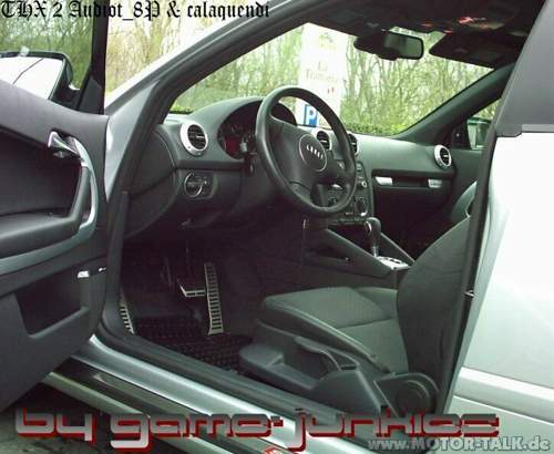

Noch zwei Bilder:

Ja, hab ich und schaut gut aus. (Siehe Bilder) Preislich so um die 100€.
Oh sehr schick.
Waren die bei dir schon Serie oder nachgerüstet?
Gibts nen Shop wo es diese Pedale gibt?
Nachgerüstet.
Und der Shop heisst: www.Audi.de
Will damit sagen, das sind Original Audi Teile.
