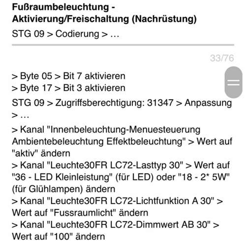

Ich habe es heute endlich geschafft die Leitungen zu verlegen und anzuschließen.
Ich habe die Aktivierung wie im Bild durchgeführt, leider bleibt der Fußraum dunkel. Muss noch was codieren damit es funktioniert bzw. übersehe ich irgendwas ?
VG
Im 5F muß die Ambiente auch codiert werden, sonst kann man die Helligkeit gar nicht einstellen.
Ich habe im 5F die Möglichkeit die Helligkeit einzustellen aber es passiert nichts. Wenn ich Zeit habe werde ich mir den Stecker nochmal genauer anschauen evtl. Steckt die Leitung nicht richtig drin :-) oder alle LEDs sind kaputt :-/

@lordcn Hast Du:

@Golfi30: ich habe alle Bits und Bytes wie im Bild oben angepasst. Aber ich habe nicht nachgeschaut ob man noch andere Werte anpassen kann/soll.
@lightningman: ich habe Weiße LED Fußraumleuchten verbaut und angeschlossen

Zieh mal vom 09 ein Adpmap und häng sie hier bitte mit an.

Änder mal:
IDE11477-ENG128539-Innenbeleuchtung Parameter-p_adaption_kundenwunsch_fussraum,28
IDE11477-ENG128548-Innenbeleuchtung Parameter-p_helligkeit_andereTuer_auf_zuendung_aus_fussraum,70 %
IDE11477-ENG128545-Innenbeleuchtung Parameter-p_helligkeit_andereTuer_auf_zuendung_ein_fussraum,70 %
IDE11477-ENG128515-Innenbeleuchtung Parameter-p_helligkeit_dieseTuer_auf_zuendung_aus_innenlicht,100 %
IDE11477-ENG128549-Innenbeleuchtung Parameter-p_helligkeit_einausstieg_fussraum,70 %
IDE11477-ENG128541-Innenbeleuchtung Parameter-p_helligkeit_max_fussraum,70 %
Es sind noch ein paar mehr, aber oben dürften die Wichtigsten sein. Da steht bei Dir überall "0" drin.

@Lightningman : Super vielen Dank, es hat geklappt. Jetzt gehen die LEDs beim Öffnen der Tür an.
Allerdings den Schieberegler am Display kann ich so umstellen wie ich will, die Helligkeit bleibt gleich.
