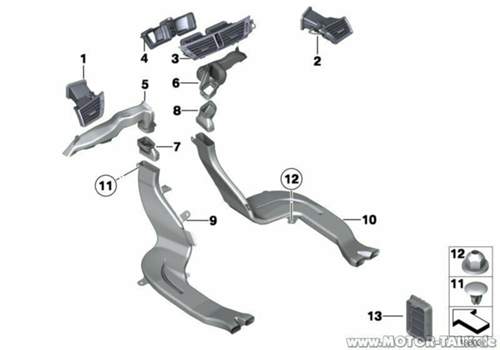

hallo,
im angehängten Bild sind die Heizungskanäle dargestellt. Das Teil Nr. 5 ist der Auslaß zum Fußraum Fahrer. Wenn ich das so betrachte, kann ich mir nicht vorstellen, wo da z.B. das Kondenswasser gespeichert werden soll und dann erst durch die starke Kurvenbeschleunigung da raus läuft. Ich befürchte, daß da irgendwo ein Leck ist, wo Wasser reinlaufen kann und dann durch die Beschleunigung rausgeschleudert wird. Aber du hast ja schon vor, dieses Problem beim 🙂 klären zu lassen.
gruss mucsaabo

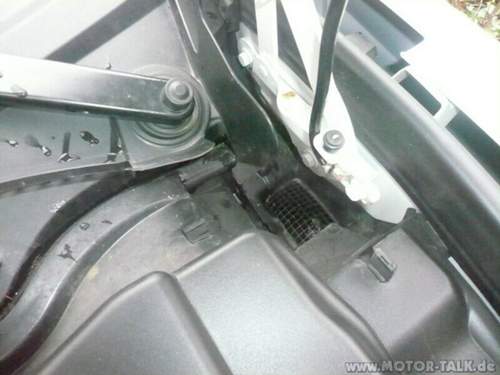

Hallo Zusammen,
habe heute meinen Motorraum kontrolliert und Ölstand geprüft, dabei ist mir am Scharnier ein Wasserablauf aufgefallen (siehe Bild) darüber ist ein Sieb angebracht, das aber nicht so wie im Bild montiert lag, sondern Kopfüber im Schacht hing! Wo führt der Schacht unter dem Sieb hin? oder hat das auch mit der Innenluft zu tun? Das Sieb ist wohl zum Reinigen herausnehmbar und nicht mehr richtig eingesetzt worden.
Wasserablaufmotorraum-x
hallo,
das ist ein Wasserablauf, den gibt es re und li, wenn du da oben Wasser reinschüttest, soll unten hinter dem Seitenblech das Wasser wieder rauskommen. Das Sieb soll verhindern, daß da z.B. Laub mit hinein fällt und dann der Ablauf verstopft. Also wieder ordentlich reinlegen, auch wenn du dir dabei wahrscheinlich fast die Hand brichst😠, so geht es mir jedenfalls immer.
Und mit Innenluft hat das Sieb nichts zu tun.
gruss mucsaabo
Hallo Mucsaabo,
danke für die schnelle Antwort, man sollte für das Sieb kleine Kinder nehmen, die Hände von denen passen darein 😰😁! Wollte erst nix reinschütten da ich nicht wusste ob es Luft für den Innenraum ist. Danke. 🙂
