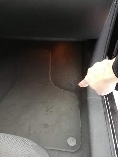

Hallo @ll!
Heute hat es bei uns auch geschneit. Glücklicherweise war mein Auto in der Werkstatt und hat Winterkompletträder bekommen. Bei Abholen stand es natürlich draußen im Freien.
Zu Hause angekommen wollte ich die Fußmatten noch schnell reinigen. Da ist mir aufgefallen , dass auf der Beifahrerseite der Teppich etwas nass ist. Woher das Wasser kommt, kann ich auf den ersten Blick nicht erkennen.
Als erstes habe ich mal die SuFu benutzt und auf ein pass Hinweise gestoßen.
Schiebedach habe ich keins und ich habe ein 3Türer BJ 2009.
Was und in welcher Reihenfolge sollte ich zuerst checken? Scheibenwischer Ausbauen und Wasserkasten? Türverkleidung ausbauen und dort kontrollieren? Ob die WSS mal neu gemacht wurde kann ich nicht sagen, habe das Auto erst 3 Monate.
Würde auch gerne den Teppich, soweit ich kann, demontieren. Aber möchte nicht die Clipse der Verkleidung kaputt machen.
Wenn jemand einen Tipp hat, kann ich mich auch besser vorbereiten.
Gruß OLeck
Img-20231204
6 Antworten
Ich würde beim Wasserkasten anfangen.
Ich habe noch nicht richtig eine Anleitung gefunden. Könntest Du etwas näher darauf eingehen?
Ich gehe mal davon aus, das ich die Scheibenwischer demontieren und dann die Dichtung und Abdeckung entfernen soll.
Sind da dann irgendwelche Abläufe zu sehen, die verstopft sein könnten? Hat jemand ein Foto?
was ist es denn für ein Wagen (Typ und Baujahr), mit Verdeck, mit Schiebedach oder mit sonst was Wissenswertem?
Es ist ein A3 8P BJ 2009 , 1,6ltr und 102 PS ohne Schiebedach, 3 Türig und hat 130.000 km .
Garagenwagen und Checkheft gepflegt.
OK, so einen hatte meine Frau auch 10 Jahre lang bis 03/2023, allerdings war das ein 2006er. Ich habe noch paar Unterlagen davon, falls ich mal nachschauen soll.
Ohne Schiebedach kann es ja nur über die Tür, den Wasserkasten und die Frontscheibe kommen. Evtl. auch noch von hinten, aber das sollte man erst mal vernachlässigen.
In einem anderen Thread habe ich was von Mehl gelesen, was man ausstreuen soll, um zu sehen, wo das Wasser hergelaufen ist.
Man könnte auch mal eine Person mit einer starken Taschenlampe im Wagen suchen lassen, während von außen jemand den Wagen ordentlich abduscht. Oder durch die Waschanlage fahren, wo man im Wagen bleiben kann.
Ich konnte noch nichts finden.
Der Wagen stand auch bei Starkregen im Freien und nichts wurde nass.
Daher gehe ich jetzt davon aus, dass am besagten Tag der Mechaniker beim Einladen der Sommerreifen einfach die Tür hat aufstehen lassen und etwas Schnee vom Dach und Türrahmen auf den Boden gefallen ist.
Werde aber trotzdem weiter kontrollieren.....
