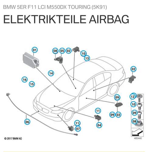

Guten Tag,
bei meinem F10 werden folgende Fehler angezeigt:
930B1A Fußgängerschutzsensor (Lichtwellenleiter): internet Fehler
930B19 Fußgängerschutzsensor (Lichtwellenleiter): Unterbrechung
Weiß jemand wie man es beheben kann?
Mit freundlichen Grüßen
6 Antworten
prüfe zuerst die Steckverbindung auf richtigen Sitz. Sollte die Steckverbindung richtig sitzen, dann kann es eventuell sein, dass der Sensor kaputt ist.
Themenstarteram 29. Juni 2023 um 14:24
@judgejoe schrieb am 29. Juni 2023 um 16:22:36 Uhr:
Weißt du zufällig wo der sich genau befinden soll?
Der LWL Sitz von links nach rechts unter der Frontschürze.
PS: Teil Nr. 06 im Screenshot
