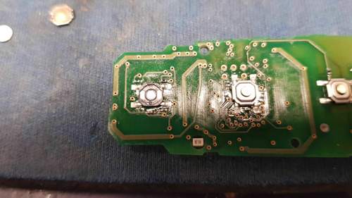

Vorweg
Ich habe den Schlüssel 2 Tage komplett lüften lassen.
Lüften mit Platine Schalterseite offen oder nur Schlüsselseite ab?
Ggf muß Feuchtigkeit raus.
