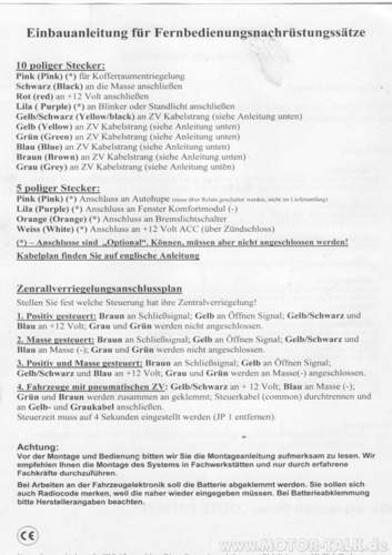

So, jetz seh ich nich mehr durch. Hab mal die Einbauanleitung der nachrüst FB angehangen.
Kann bei dir nicht funktionieren, da ja deine ZV wohl defekt ist?
ZV funktioniert, nur die originale FB nich mehr.
Steckerbelegung am original ZV-Modul: Pin1- Plus, Pin2- Minus, Pin3- Spannung beim Öffnen, Pin4- Spannung beim Schließen, Pin5- nix Messbar, Pin6- nix messbar, Pin7- nicht belegt, Pin8- nix messbar...

na du nimmst das schema für massegesteuert:
braun deiner nachrüst auf -zu
gelb deiner nr auf- auf
gelb/schwarz und blau auf karosseriemasse
schwarz auf minus
rot auf plus
und die blinker lila
die restlichen kabel deiner nachrüst brauchst du nicht
Themenstarteram 9. Februar 2012 um 23:28
Aber gelb/schwarz und blau sollen doch laut Anleitung an Masse des Zv-Moduls:confused:
Naja, werds morgen nochmal versuchen und rumprobieren. Mal sehen...

nein unten beim schema steht nur masse. und glaub mir gehören auf karosse.
dass oben kabelstrang der zv steht liegt nur daran dass es nur einen generellen anleitungstext für alle schemen gibt.

Die ZV wird über Masse geschaltet, jedoch ist es egal, ob ich die Kabel gelb/schwarz und blau auf Karosseriemasse oder die Masse vom ZV-Modul packe. Funktioniert beides.
ABER, das nachrüst Gerät schaltet nur mit dem Kabel das zum Schließen genutzt wird !!! Das Kabel zum Öffnen wird nicht bedient. Ich kann also mit dem "Zu-Knopf" des Senders, sowohl das Öffnen,als auch das Schließen simulieren, je nachdem wie ich das Kabel am ZV-Modul angeschlossen habe. Mit dem "Auf-Knopf" des Senders passiert jedoch gar nichts, egal wo ich das Kabel anschließe:confused:
Kann ich davon ausgehen, dass das nachrüst Gerät nen Defekt hat???
dass es eigentlich egal ist wo du masse bekommst, leuchtet ein.
das andere klingt in der tat nach einem defekt der nachrüst.(ist das son billig teil um 17,-)
miss doch mal am auf kabel der nachrüst ob beim schalten ein impuls kommt. dazu muss aber sonst alles angeschlossen sein.
wenn du mit dem schlüssel sperrst funktioniert aber auf zu noch oder?
wenn du die überflüssigen kabel noch dran hast miss auch bei denen ob beim auf-schalten irgenwo ein impuls kommt.vielleicht ist die beschreibung der nachrüst ja einfach sch...
wenn die kabel mit pins gesteckt sind miss auch mal direkt am pin oder mit einer nadel am ausgang. vielleicht hat das kabel ja was.
weiters könnte der sender einen defekt haben. hast du 1nen oder 2 klappschlüssel/sender.wenn 2 dann mal mit dem anderen versuchen

Nachrüstteil mal durchgemessen. Es ist beim Schließen ein Widerstand messbar. Beim Öffnen nicht. Auch nicht direkt am Nachrüstgerät oder an einer anderen Leitung. Also defekt. Scheißteil!!!
